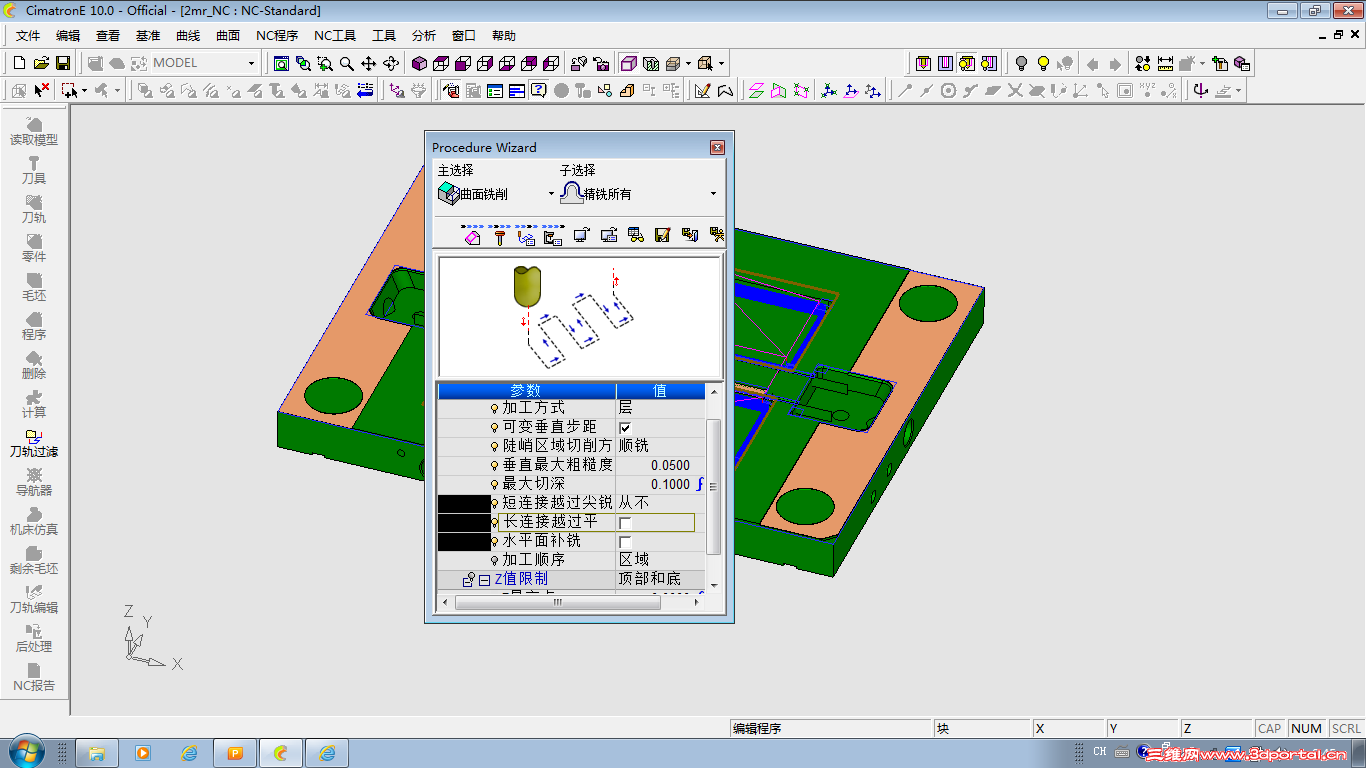

[已解决] cimatron10.0有些参数不懂。。求各路大神求解
发表于 2012-9-25 08:51:06 | 显示全部楼层 |阅读模式 来自: 中国浙江宁波
短连接和长连接什么意思啊。。还有水平面补铣、、什么时候要把他们打开

长短连接以值来划分,长连接G00相连,短连接G01相连.4 }) p! n- O! A0 o
水平面补铣,会在所有平面的台阶上深度加工到数.1 z- u+ @& z( }# n' Z3 @0 \

 楼主| 发表于 2012-9-25 13:43:42 | 显示全部楼层 来自: 中国浙江宁波
80597690 发表于 2012-9-25 09:55 static/image/common/back.gif
# r' H5 y( m% j9 u2 R, O8 o& l: G长短连接以值来划分,长连接G00相连,短连接G01相连.
, K! G/ A4 T0 w9 H' Q! R水平面补铣,会在所有平面的台阶上深度加工到数.
5 y" t* E  I/ T' L* Z( j
一般都要打开吗?谢谢  师傅

一般都要打开吗?谢谢  师傅
! `* T/ v* _! u6 y( _长短连接貌似我从来没改过,水平面补铣看你有没有这个需要了。
