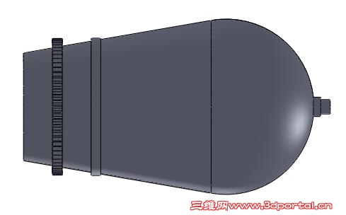

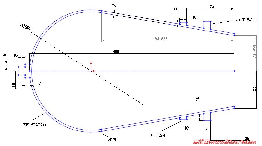

附图是相关尺寸和示意图。3 M5 V6 w  x& l0 k
1 。工艺要求不高,外表面无毛刺,内表面差不多光滑,容器厚度3mm,材质为铝/铝合金,加工方法不限。  ^4 B% @6 A( z- p/ i2 P
2。另外加工一个与容器配合的齿轮,直径40mm,厚度5mm,用于连接电机。具体齿轮规格您选择常用的,能稳定传动的就行。
# C; Z- `7 h' _  p. S# s, W3 。能加工的请联系我bruce_gong@126.com,价格,周期,如何交易。急急。

N年以前爆米花的那个转炉都能造。
. b, H$ G: j. q这个看着很像啊!呵呵。

半球壳和锥形壳可冲压成形,然后组焊。齿轮应根据要求转速与主动齿轮配套设计,齿轮与壳体的连接,在壳体上焊一圆环,圆环上钻孔,齿轮也作出与壳体圆环连接的孔,结合成整体。

产量是多少?% w. `/ Q0 ?7 \2 N2 ]7 e* {0 U
如果量少的话,我感觉容器可以数控车出来
8 `0 [2 `, v+ a$ K加工好与齿轮配合的部位
' r, E. g. u" `; D' G* n. u再做个齿轮配上去就可以了

能否考虑先用铸造方法生产出毛坯,再用机加方法加工
# ?6 q  v# g% c& b- ~! I外表的齿轮可以考虑在滚筒外连接齿圈的方法

爆米花的是铸铁件,这个可以用橡胶内胚挤压成型,外面齿轮就需要配焊铝圈后车制法兰再装配齿轮圈,这个东西急不来的,除非自己找人车制吧

用熔模失蜡精密铸造也可以,还可以免除后续机加工。

量大可以钣金+焊接,量小可以数车

这个应该不能通过熔模铸造进行,壁厚太小了。如果铸造的话需要进行后续加工。3 e% p& Y9 d  N! i3 ?1 s- `
还是冲压后组焊吧
发表于 2014-2-28 08:02:10 | 显示全部楼层 来自: 美国
板材旋压法不知可否,用冲压方法一定可以完成,聚氨酯材料做冲头可以完成小口大腔体的冲压件,外面的齿轮可以另外附加上去。
