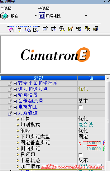

. }+ a; I# `! g4 m6 K这个为什么不能设置大于15的数值?   帮忙讲解下谢谢!2 C2 `1 ]$ C$ q& ]4 U2 q

! C7 N0 M; t8 u楼主你决的为什么不能吗,首先你还不知道软件里面的意思,这个和刀具刃长有关系的,你这个地方是下刀量,什么机器和刀具都很难承受一刀十五个的,更何况还要多,楼主还是买点官方的教程看看吧!

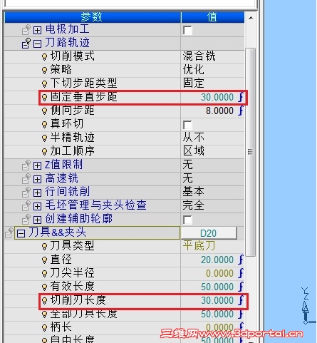

CimatronE的参数有很大部分是自动优化的.8 E0 I1 g' `3 P1 x8 t$ ^' n' Z
之所以不能设置大于15的值是因为你选择刀具的刀刃长度为15.3 g( M- o+ d: h  K! k3 Q+ g- A8 Z
这是系统的自动保护.# d8 e# X) ~/ M5 |+ J
同时也是实际考虑到真正的机床及刀具状态.- |  Y- \  v% x2 }8 F3 R; I

刀具切屑刃长度决定
