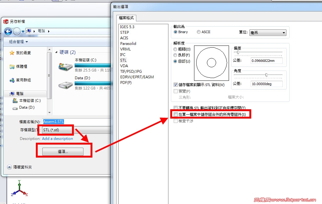

9 S- j2 \8 ]" d" d/ b6 [6 S搞定了 但我想再问一个问题。3 |: M8 b' ~6 m- ~
solidworks装配后如何将零件逐个个输出STL文件 我用隐藏不太好使啊
& ]/ B  J% `- L& @3 \( u7 @我是想把坯料模具导入deform,但是因为在deform中定位比较麻烦,就先在solidworks中装配好。但是用隐藏的办法导出的.STL文件在deform中打开有错误所以不知道怎么办好。不用保留装配关系,逐个导出磨具和零件就好3 D8 ]/ j% u& [# X1 ~3 l

3 h9 Z, C+ ~* q: c1 _! F8 y試試這個~
4 R' [+ [' ]" l: {# X# v4 C 1.jpg 6 P$ I4 h0 N" ^1 Y; e
