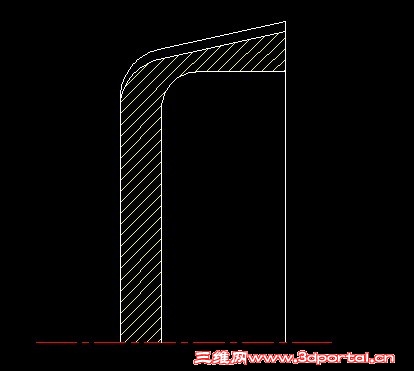

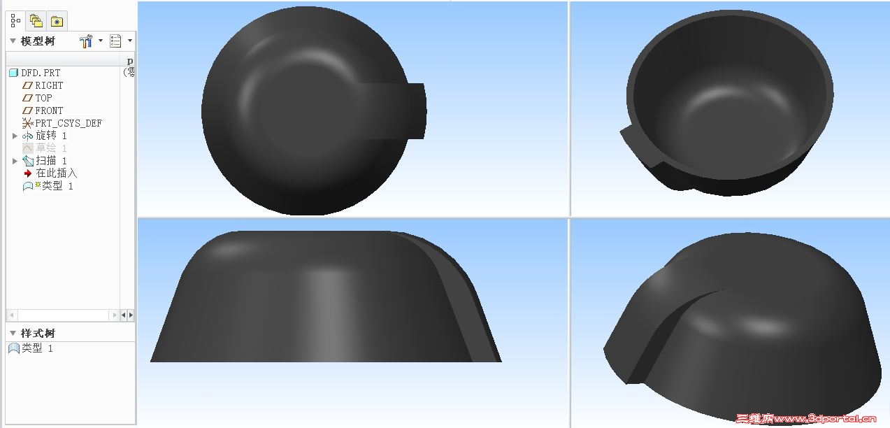

2.jpg 3.jpg 请问下,我要在此圆锥面上做个如右图这样的筋条应该行径画啊?用可变剖面扫描可以完成吗,具体怎么操作啊,请大侠指点下啊!谢谢

普通扫描由于两端截面不一样不行。变截面扫描可以。如果两侧面不要求平行可以用旋转做出来,或者再加上扫描切割也行。另外可以用“筋”功能试试。

我要的就是这效果,能具体说说怎么做的吗?
. ~6 X  p) p: v我试了下还不行啊!

普通扫描由于两端截面不一样不行。变截面扫描可以。如果两侧面不要求平行可以用旋转做出来,或者再加上扫描 ...
: T7 A% D& Z: ^* B+ F
我试了好多种,都没成功!

用旋转再倒圆角

旋转家倒角可以么?我看到变截面就头疼。。。

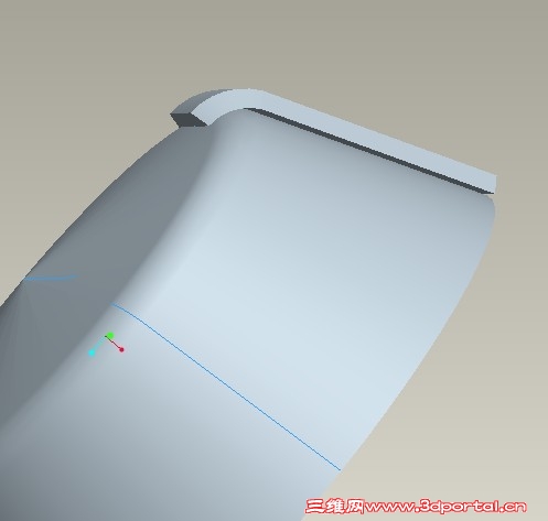

楼主看下是否这样的啊 应该不会是这么简单的吧 我看帖子里有高手啊

这个用扫描,然后再切除应该可以吧
