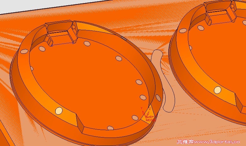

那些台阶怎么加工。。接下去怎么编。。师傅们给我指导下看
 楼主| 发表于 2012-9-26 19:30:50 | 显示全部楼层 来自: 中国浙江宁波
就是这个刀路。。

发表于 2012-9-26 22:17:22 | 显示全部楼层 来自: 中国广东惠州
用小刀等高加拉面吧

发表于 2012-9-29 15:35:06 | 显示全部楼层 来自: 中国台湾
你這個應該要做銅極吧,要不然前面的地方做不出來,或者說能夠自然成型為幾R?
8 I$ ]+ y( I! Y" J7 e( {) N上面斜面用R刀,外壁用平刀,內壁用R刀或者是牛鼻刀,前面的地方只能做銅極或者只能用小支球刀加工但一定會留R角下來,不是直角。

发表于 2012-9-30 09:11:17 | 显示全部楼层 来自: 中国广东深圳
这样的肯定是拆公了
