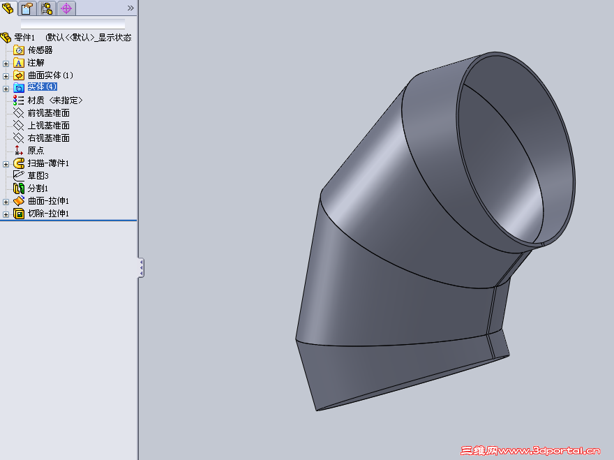

发表于 2012-9-27 21:22:04 | 显示全部楼层 来自: 中国山东青岛
看看是这样么? 不会可以加QQ 84388557

 楼主| 发表于 2012-10-1 13:37:34 | 显示全部楼层 来自: 中国湖南衡阳
是4楼朋友这样的8 }. K* d: c/ ?, \7 }
 楼主| 发表于 2012-10-1 13:38:34 | 显示全部楼层 来自: 中国湖南衡阳
我需要的是可以用钣金展开
发表于 2012-10-2 19:38:09 | 显示全部楼层 来自: 中国河北
这种扫描的不能展开,有什么实际意义吗?弯头都是标准件,你还要自己做吗?3 T, O9 y6 a. M) P7 X2 F$ `
 楼主| 发表于 2012-10-3 09:29:27 | 显示全部楼层 来自: 中国湖南衡阳
8楼的朋友,但是现在是一个冷作工需要用钣金手工做出弯头,一般用5块板材 或者7块拼成一个90度的弯头!我希望用钣金能展开!
