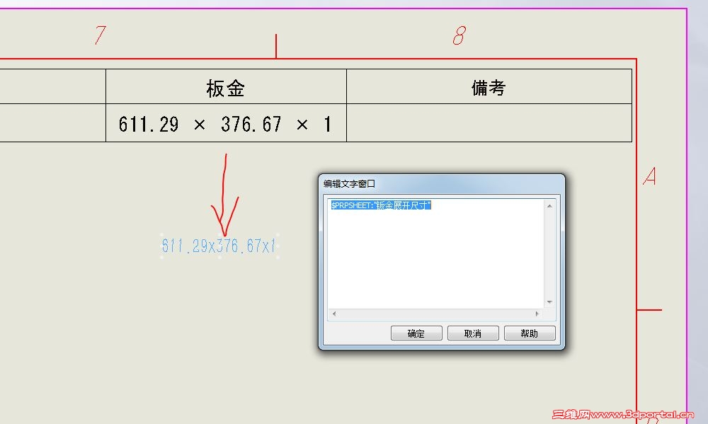

发表于 2012-9-28 16:35:21 | 显示全部楼层 来自: 日本
好久不见你来了,忙吧  ~0 w( m! y5 z
& P' {  t7 R- P' t3 d/ N. n
你是说这个意思吗?
# U# {) Z, L+ m! G9 L3 y' Q2 c) ?4 d1 \6 {/ h. T% p
阿帕奇 + 3

 楼主| 发表于 2012-10-2 20:28:19 | 显示全部楼层 来自: 中国上海
hongwei_1987jp 发表于 2012-9-28 16:35 static/image/common/back.gif
2 K3 J, A6 L" L' c# z# ~: X好久不见你来了,忙吧
* z' }9 z- S8 A' V" l
. [8 l" z* L; d1 K4 o你是说这个意思吗?
: q. I5 }- J3 ]( q; J
展开尺寸链接到图纸里这个我知道。* N/ _$ X, G# X7 ~& p
我现在需要的是,再反过来把这个从零件里自动生成的属性再自动的生成、反填到工程图的自定义属性里面去。
发表于 2012-10-2 20:33:58 | 显示全部楼层 来自: 日本
不太明白你说的,贴图示意看看
发表于 2013-12-14 15:25:30 | 显示全部楼层 来自: 中国香港
hongwei_1987jp 发表于 2012-9-28 16:35 static/image/common/back.gif' @- k2 e8 k2 ~8 c2 _* \7 P
好久不见你来了,忙吧
5 u* R; g. V( M8 |# H# ~! ?. k3 `9 E9 Y% R& a/ C! P; S, W4 _. r7 T
你是说这个意思吗?
" e* O" i' z2 y* D感謝教程。3 _5 t; J$ c" ~2 l* @# e
% x3 R% m* N5 w$ h" j7 F( f9 g$ ^
不像有些人學會了就說“我早知道”

发表于 2013-12-14 20:29:07 | 显示全部楼层 来自: 中国浙江嘉兴
gjd700223 发表于 2013-12-14 17:09 static/image/common/back.gif6 \6 R1 a) g- V4 x# t) q! X! a
那有教程呀
0 k- C+ n9 R# P* u5 B: M, \http://blog.sina.com.cn/s/blog_4cf137200100h07u.html
% Q$ u1 P- x8 E1 U. x參考如上
