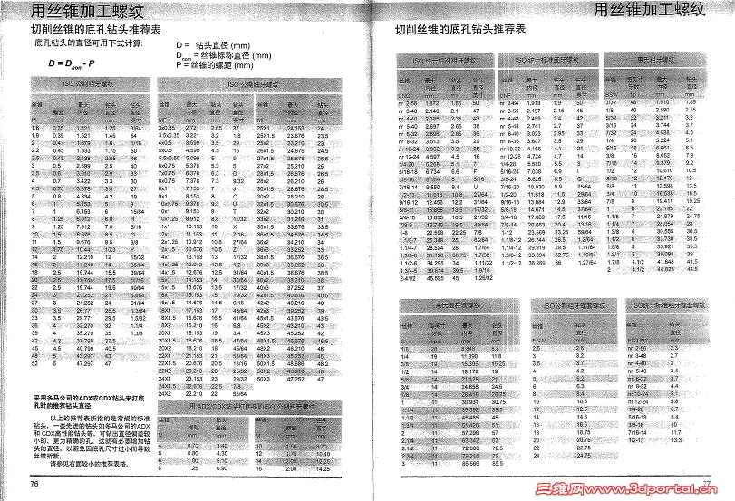

[原创] 丝锥底孔推荐表
发表于 2012-9-28 16:21:04 | 显示全部楼层 |阅读模式 来自: 中国天津
+ \$ j/ G7 a6 a1 w. n6 s" Q$ [# p/ K9 v( Z  r5 _$ ]
扫描的不是太清楚凑活着看吧& Y7 f5 e2 R3 a/ b
* D* P+ x9 r- S; Q: h3 B
丝锥底孔推荐表.pdf (340.44 KB, 下载次数: 15)
发表于 2012-10-9 20:50:45 | 显示全部楼层 来自: 中国浙江温州
这个表格我那天去展览馆拿了几张更全的
