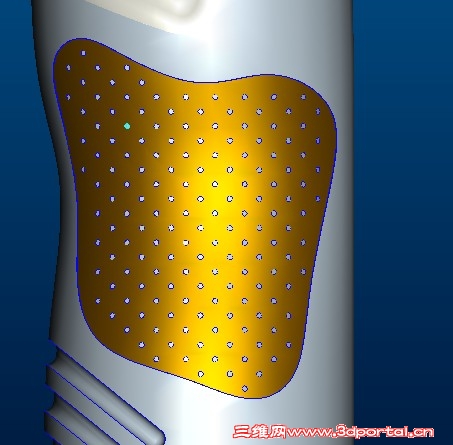

如图所示/ W( ^( d0 p- @, H1 a& ^8 @6 d* t
曲面填充阵列在SW中如何处理。

不知道,这种不规则曲面又好像包覆不了的。觉得SW的包覆功能有待提高啊。
 楼主| 发表于 2012-10-6 10:41:33 | 显示全部楼层 来自: 中国广东广州
这个东西,我在proe中是用填充阵列做的,形式为菱形。但是到了SW中,我还没有找到合适的方法。

来个源文件让我们也试试?
 楼主| 发表于 2012-10-8 11:11:36 | 显示全部楼层 来自: 中国广东广州
proe文档转换为# T+ m. K9 K+ J& f2 V
step格式
, q6 k; E1 R) J; S8 R# L" t以便sw能打开。
