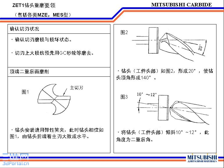

ZET1钻头重磨要领% W; N5 v& \) W) A& d5 p
1、钻头的后刀面修磨。8 ^$ k/ f) e0 m8 b
2、钻心X修磨。
