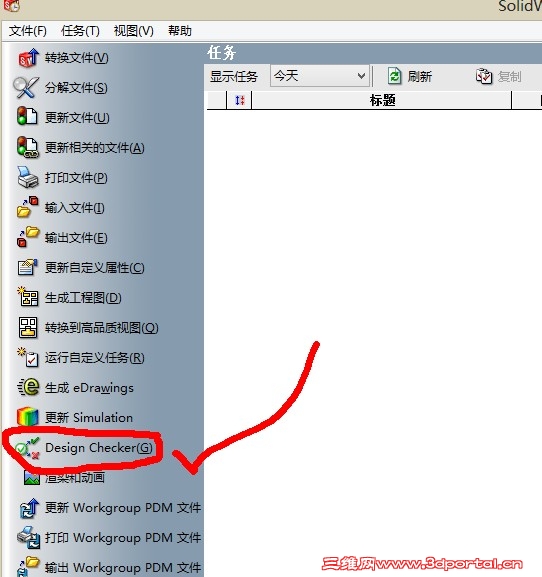

想请教这里的高人怎样才能批量修改solidworks工程图标题栏。
发表于 2013-10-6 10:05:45 | 显示全部楼层 来自: 中国重庆
不用求的,用用solidworks的任务计划工具吧,通过自定义任务完全可以解决这个问题的。当然如果是采用的属性方式定义的公司名称就更简单了,更新自定义属性就行了。公司logo一类的替换,就只能采用自定义图纸模板一类的方式解决了。
发表于 2014-4-18 22:08:50 | 显示全部楼层 来自: 中国广东江门
Desing Checker 是怎么用的

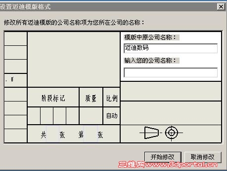

用迈迪工具  超简单
