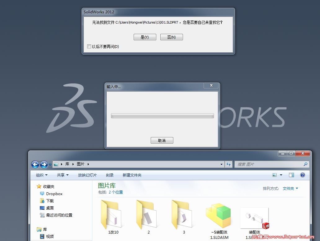

发表于 2012-9-29 14:47:10 | 显示全部楼层 来自: 日本
本帖最后由 hongwei_1987jp 于 2012-9-29 15:01 编辑 . c# s4 S3 c0 p# k6 Q
阿帕奇 发表于 2012-9-29 14:28 static/image/common/back.gif/ u- f5 e  O4 @, U; N
呵呵,和那个无关系,我看了我之前没做任何选项
& W4 ~. l2 K! D3 s7 p( M3 f
你把文件夹改名后,打开装配体,没有下面提示?找不到所在的路径& ^! C& \/ Z+ u% ^4 u$ b
. b8 ~3 \8 t1 L' u. y
捕获.JPG 0 D# M% R' N* e, a# W1 j
9 v$ N6 w3 F9 Q0 r3 u
其实,打开装配体,没有提示找不到忽略也可以的
! w- R# G1 R5 Q% o8 q; J: d. c
7 @9 e6 h4 |6 Q7 F$ j. Y在装配体中,找不到的部件是灰色的,在树种,点击那个,打开,找所在的零件/组件所在的文件夹,打开后,关闭装配体,在打开装配体,就可以了,不再是灰色的了' M) G) D+ t4 u% V1 |& H

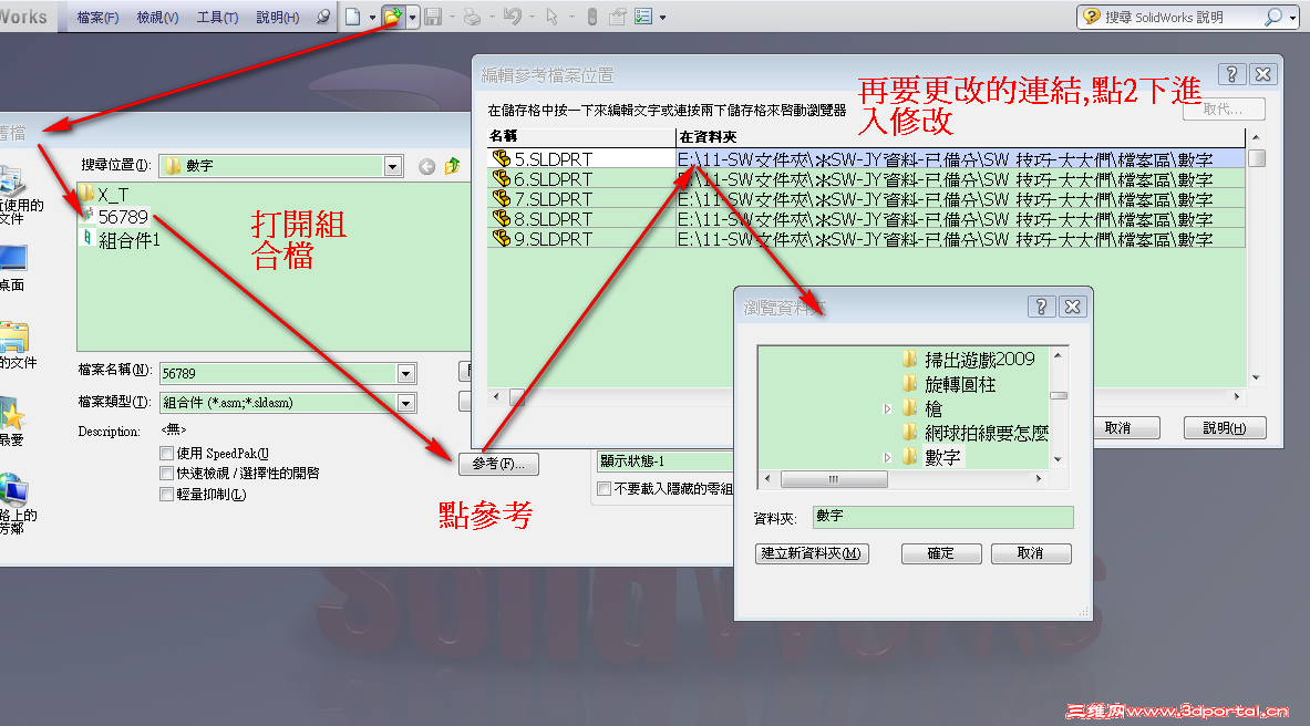

发表于 2012-10-4 22:31:48 | 显示全部楼层 来自: 中国台湾
可以这么做?如图. X3 `* |& h* i$ E# ~3 B- K# M
1.开启档案 - >选取组合档(反白)
) u# x: ?# s- p/ C" |% F0 g2 S" Q2.点选参考。
9 ^- V: l: N. U# \& n2 h3.进入编辑参考档的位置4 Y3 S  a: r0 R/ K6 J9 z
4.再要修正的零件,点选位置下,进入修正
0 K. U5 j  y, T+ r5.确定即可
$ J* E. e) Y' a- m" c) w
! \% w# d% q- `' J5 f) F; | 2012-10-04_222738.png & q, p9 e& j' M1 A+ s; O8 Z8 B
阿帕奇 + 3
 楼主| 发表于 2012-10-5 08:26:03 | 显示全部楼层 来自: 中国辽宁盘锦
楼上的办法试过了,可行!" Q  X0 W2 n% ?6 D' H
