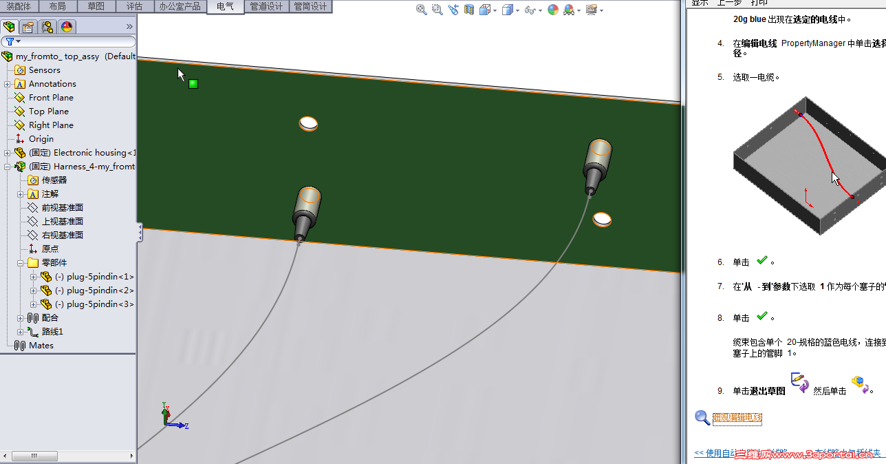

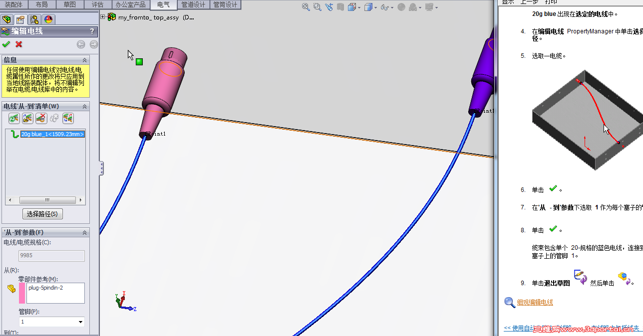

请各位高手指点一下,我用2012版的电器设计中,模型中生成的电缆电线为什么都只是草图,而不是有直径大小的电缆实体,但看有些教程的模型都是有电线实体的??1 a- a) P  Z* b+ h# t8 s' W/ X
- z7 E1 ~  ?; Q( g$ Y* D& }6 X; z看下图,编辑电线时显示的是电线的实体,直径的2mm的,但是退出草图后电线就显示为单根的草图线条了
6 A# T; J$ h; ^" l* z# M2 g请各位高手指点一下,怎样显示出电线的实体啊,在保存文件后,再次打开都能显示电线啊% V3 b' ~6 m$ Y6 S  I; Z5 P
编辑时:* T3 ]: m0 r$ n/ b: T
; R6 J- A7 o. [6 V- V  G, x
/ C$ g+ s6 y2 w) Y% B% t  O退出编辑时电线显示成草图线条了:
: }& k3 X# e% O 快照6.png

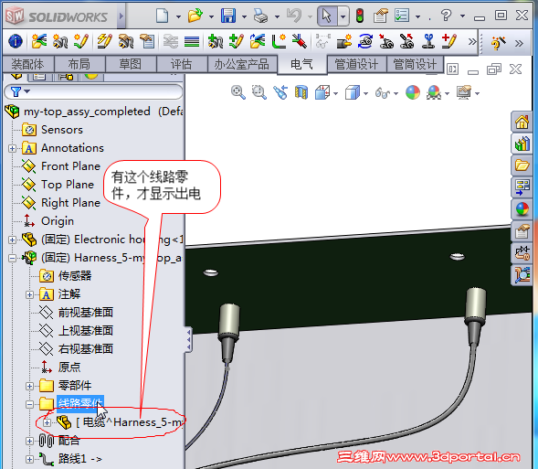

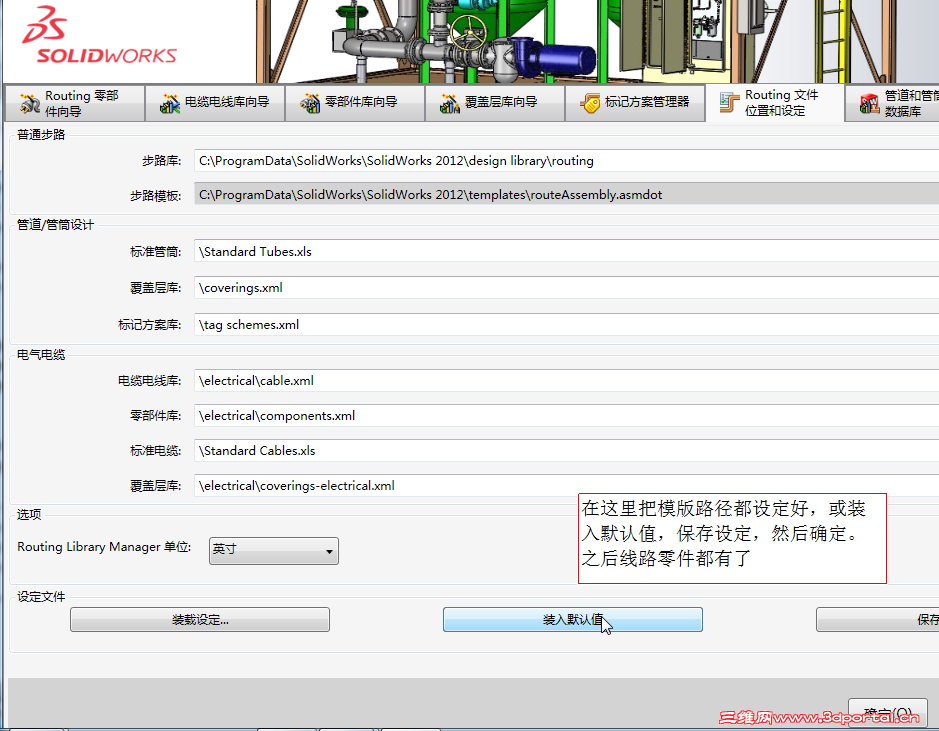

看来还是很少有人用SW的电器设计啊,问题还是自己解决了,出现这种情况的原因是没有设定电线零件模版,树中木有电缆零件,当然不显示了。" M2 ~+ j7 o, G3 Z5 R( N' \; g

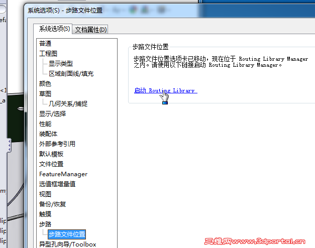

http://www.3dportal.cn/discuz/forum.php?mod=image&aid=2152924&size=300x300&key=94744d8528b1ba62&nocache=yes&type=fixnone
' }+ I. a4 r+ L0 R6 V5 X  {& L请问...这个怎么办...我不知道怎么配置电缆库..., p4 B; l" |& O- }; j2 c1 k
