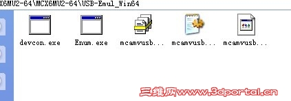

为什么我下的mu2破解里没有那个install啊?, L+ w" L' n% c8 I  `9 D, x+ l( [/ P
请各位指点~
发表于 2012-10-3 09:28:45 | 显示全部楼层 来自: 中国广东惠州
在设备管理器中手动添加硬件,要驱动时直接指向这个文件夹就可以了

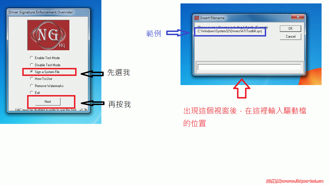

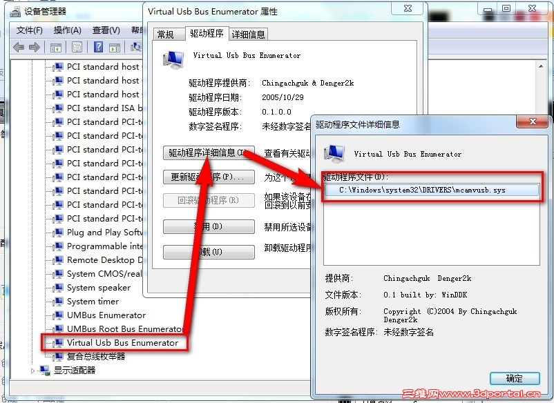

发表于 2013-1-4 12:43:24 | 显示全部楼层 来自: 中国台湾
FHQFTBWCW 发表于 2013-1-1 12:26 static/image/common/back.gif
2 W$ i! ^! P5 c; [谢谢我用了没用的
% ~! w. j1 J! ?- W
! j( E9 T+ V/ Z& J- d8 l
% H, \' J/ u9 X7 c7 [5 P+ L7 t 安裝圖解4-1.gif ! ~1 g, D3 j; n2 Q& a$ l# l# Y
安裝圖解4-2.jpg   m- Y4 ^2 y) w) }: W, v9 v8 C" g
, D) {; X& b; @7 q: F沒用是因為你少了兩個步驟吧
