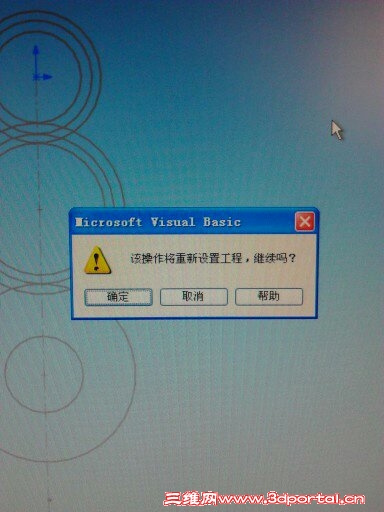

6 n& M6 ?4 Q* ]9 u, b! U我用的是SW2012 sp4 ,在编辑尺寸、方程式时弹出Microsoft Visual Basic 黄色警告:“该操作将重新设置工程,继续吗?”需要猛击确认或取消4、5次才可以编辑,确认后又要猛击4、5次后才更新,受不了了!!!
/ x6 L; g6 r6 u4 X. q; Y) Q. n
+ x7 b! l1 I9 I. y& ?各位帮忙研究下吧!

/ i$ U/ d$ U. B) ~0 y3 |1 c& Z' S电脑安装360安全桌面了吗?

没有图不好说,是不是你的Office 2003 Web Coponents有问题。

非常感谢两位回复!360安全桌面我没有安装,Office 2003 Web Coponents如何修复请指教。
发表于 2012-10-3 11:15:15 | 显示全部楼层 来自: 中国四川绵阳
试试修复安装?
发表于 2012-10-3 11:19:51 | 显示全部楼层 来自: 中国河北邯郸
比较好的办法是先卸载SW 2012,再卸载Office 2003 Web Coponents,然后重装SW。
