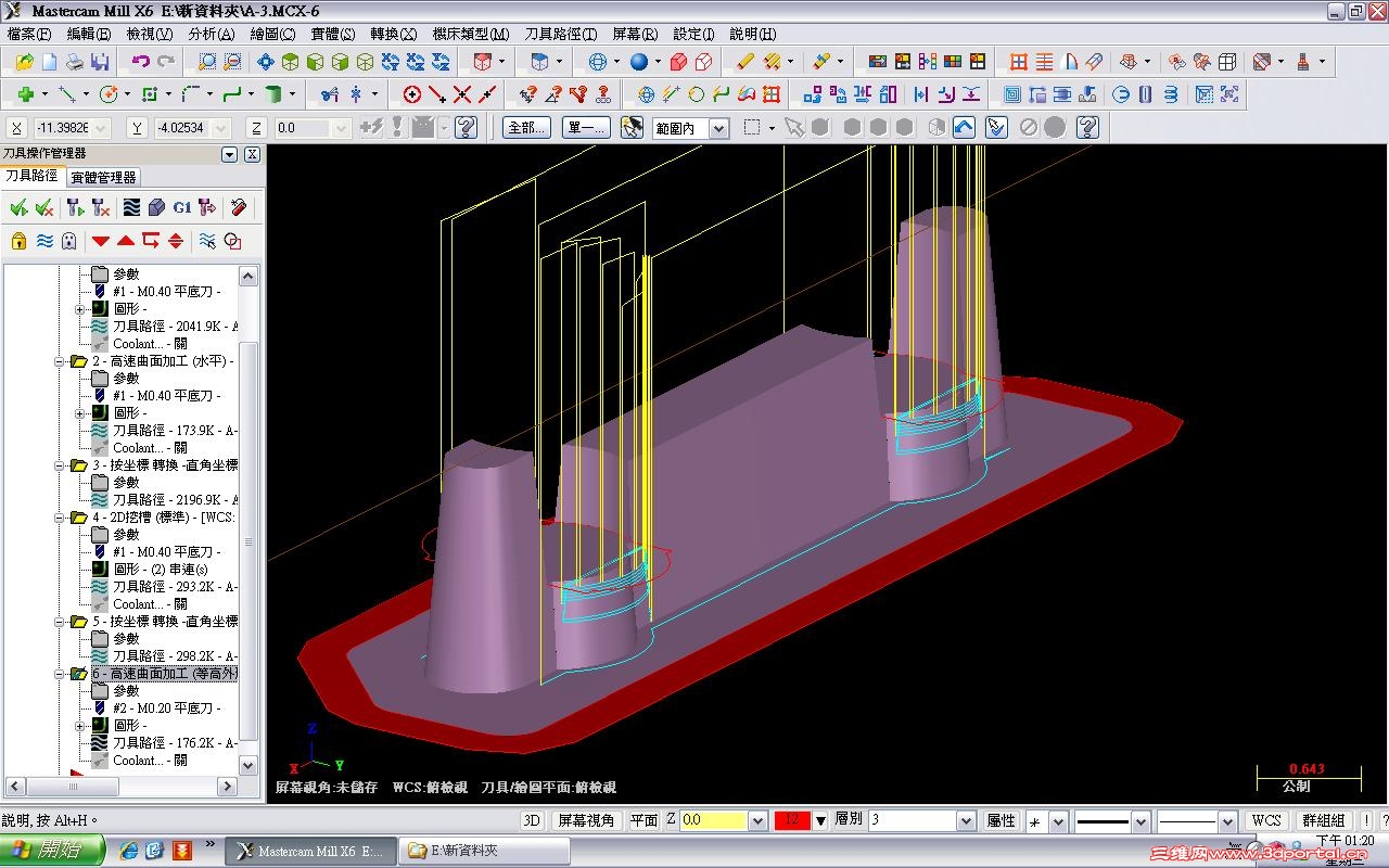

微小徑刀具加工~刀具最大 D0.4+ h- j# Y9 s; @7 T4 X
挖槽後~等高外型 ~水平線加工~等高螺旋清角
4 ?' S/ z" P: D3 \8 n2 p% }& m7 S! u) d' H  P4 ^) V

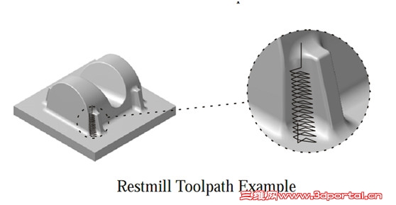

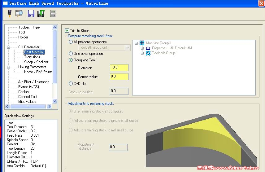

想用D0.2刀具清角 ~ 等高螺旋清角效果不理想
3 X$ s/ A1 x  |% G9 j& u A-1.JPG ! M: R  I# m# O* T  H+ L0 b

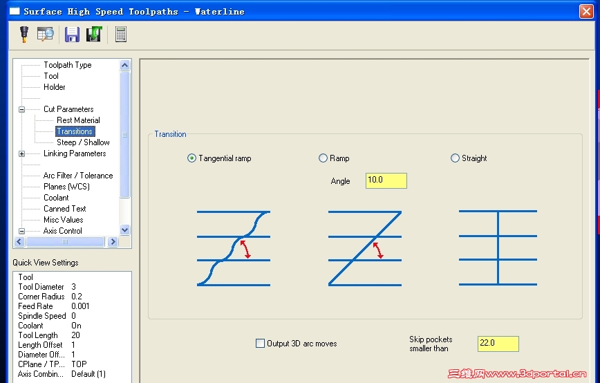

发表于 2012-10-5 23:35:00 | 显示全部楼层 来自: 中国江苏盐城
不是参数问题 是实际刀具弹刀问题 小刀具转速应该在弹性模量的范围内 这就要考虑离心力和刀具的材质了 总之普通使用者控制 速度很关键
# d# s8 `, U3 H4 H* H: Z2 h还有个问题就是 余量要非常严格了 要起码3次2粗 确保余量非常精确 否则对微小刀具都是致命的

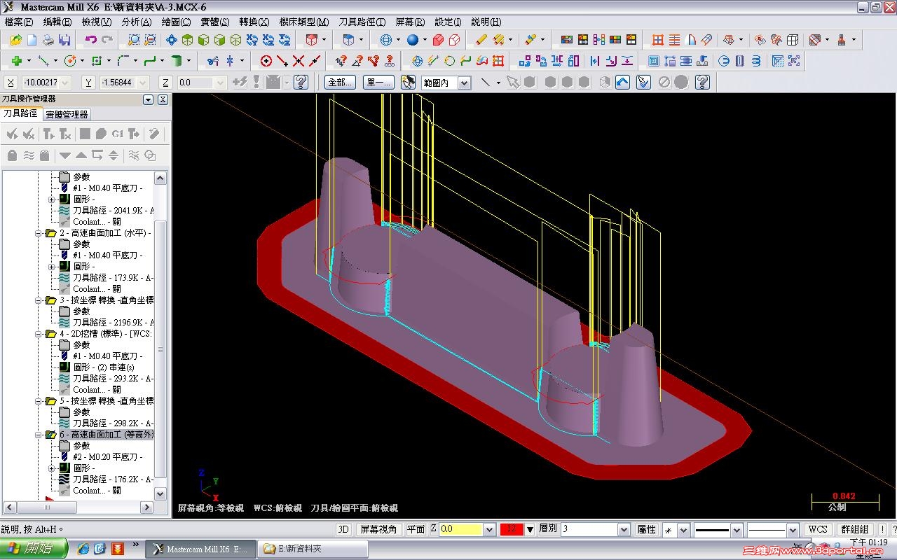

本帖最后由 brandy123 于 2012-10-6 11:25 编辑 9 ?  V+ O" w* ]3 o. J* z' @
" T& r6 d: j3 @3 `4 n0 k) B/ c  B+ d模具已經開立完成~不過刀路比較多重工 ,因為等高螺旋清角不會使/ K8 B$ s+ C" e' f# B8 T  d
; d2 n; j2 S7 n) m$ N8 s
雖然模具已經試模完成待量產 , 但是開模技術並無提升
' m, n1 Q5 D. [8 v* y5 G2 ?' F( v) j" |& B( I
請高手指點螺旋清角....., u: U6 ^& h2 C& P6 i
& S8 }$ h! _7 z

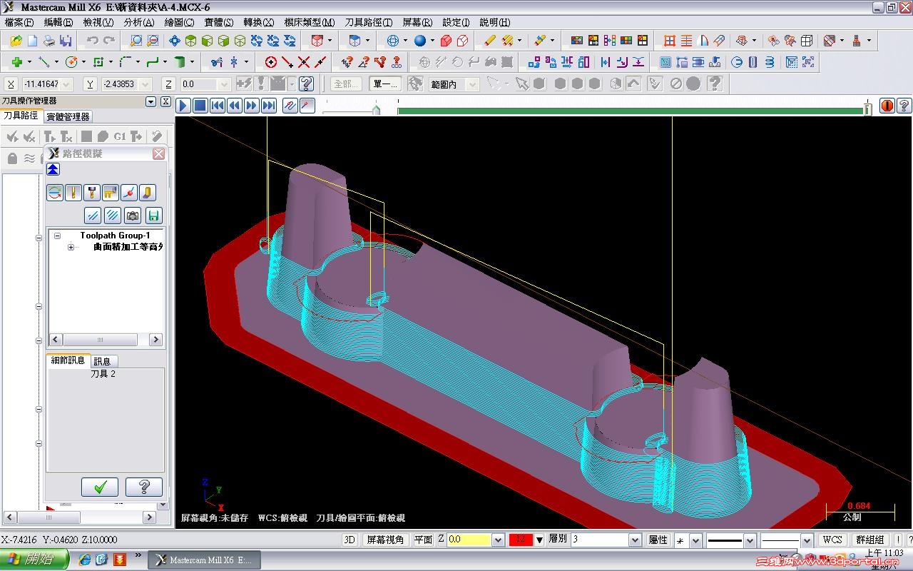

. D3 X" t& s1 R: }0 f以下是捨棄等高螺旋清角 , 直接用等高外形精加工
1 M# K- v* N$ v0 l/ q3 q! x+ Y* H' K) R
D0.2刀具 ~ ( 台灣 DHF / UDE 0202 )
9 p, |. D7 F2 O& w轉速 ~ BIG氣動式增速器  / 50000 rpm% V. ]; `, U9 H! d/ X; Q: V9 m
給進率 ~ 250 $ C9 b3 J. G8 h6 R9 Q
: ^7 P0 ~# s2 [" w1 v. ^2 i' k( G A-3.JPG ; ?0 ?, F) v4 D& P3 |4 e

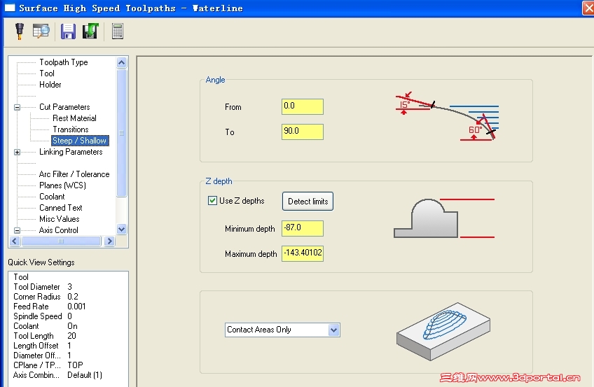

发表于 2012-10-7 20:42:55 | 显示全部楼层 来自: 中国江苏常州
曲面修剪一下,拐角加R,图示放大了10倍设参数,自己领悟
