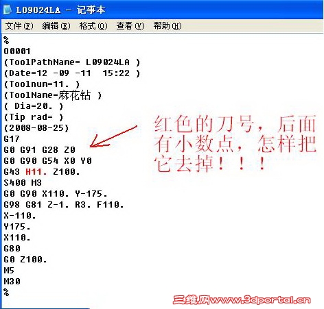

那位后处理高手帮看看  ,刀长补正后面为什么会带小数点。机床会报警!  b3 C7 g6 j4 P( w: u" {
在下感激不尽!!

有改过后处理的吗?5 m; W1 J* l4 _+ Z% H+ A; q& n
这个是9.1的后处理,我研究了很久都没解决啊
; U4 A5 N1 _  U3 _& u4 |& w: h8 R为什么会有小数点呢!
发表于 2012-10-6 13:13:01 | 显示全部楼层 来自: 中国台湾
試試看,不行再說。8 z6 ^4 T6 l; B. Q
Fuxin2012.rar

 楼主| 发表于 2012-10-6 20:06:48 | 显示全部楼层 来自: 中国浙江宁波
搞定了  老大 你太神奇了  多谢了!!!
