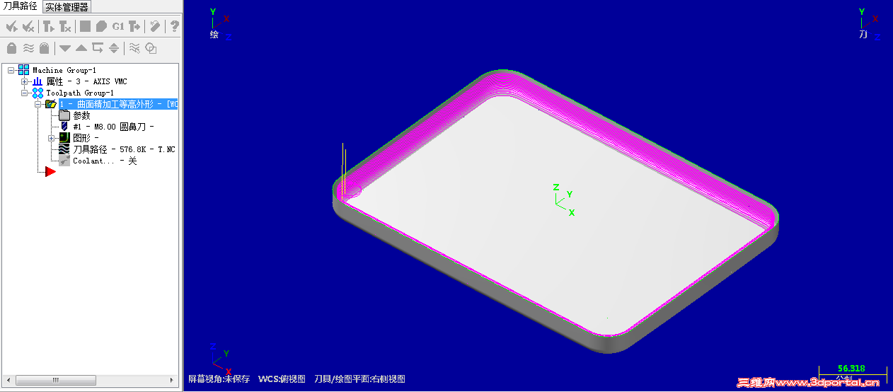

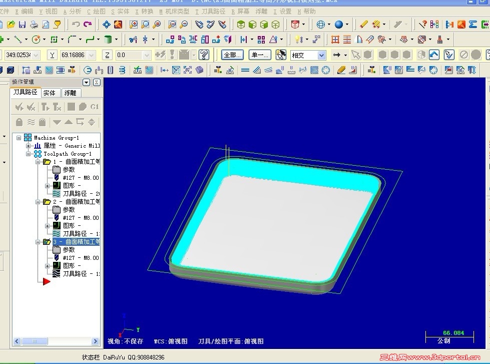

MasterCAM X3曲面精加工等高外形铣凹模则壁怎么总被忽略中呢?凸模怎么又不会呢?是我编的有问题?附简单文件求指教。图片中画圈地方是凹模忽略处。MC文件简单做了个凹凸模的等高铣。

 楼主| 发表于 2012-10-6 12:08:22 | 显示全部楼层 来自: 中国浙江金华
4 v5 a% j4 U* R% t+ y
19771028 发表于 2012-10-6 10:38 static/image/common/back.gif
6 u( d4 V: p2 V  o这个问题很简单了,你重新设置一下参数就可以了,保存X3的文件就没刀路了。
* }6 E1 z6 ~$ ~5 z8 G! \4 i参数大小我都试了,没用用。不过还是谢谢你的提醒。是边界的问题。边界和侧壁重合就有些问题。我把边界向外放大点(只要不大过刀径)就不会了。困扰我好久的问题被解决了。真谢谢你的提示。5 F( n' V4 e4 _% h

发表于 2012-10-6 17:11:15 | 显示全部楼层 来自: 中国广东东莞
加工边界方式为中心,或将你现在的减去刀具半径即可。还有尝试选择绝对坐标,这样会减少提刀。

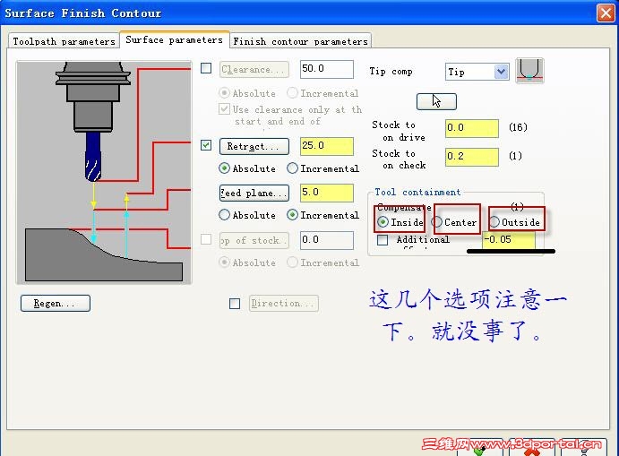

发表于 2012-10-14 10:17:28 | 显示全部楼层 来自: 中国河北保定
hellolin 发表于 2012-10-6 12:08 static/image/common/back.gif7 I- o$ u9 K6 y# K' [8 Z" D" P
参数大小我都试了,没用用。不过还是谢谢你的提醒。是边界的问题。边界和侧壁重合就有些问题。我把边界向 ...
- x5 m  j3 [& M% _6 }
