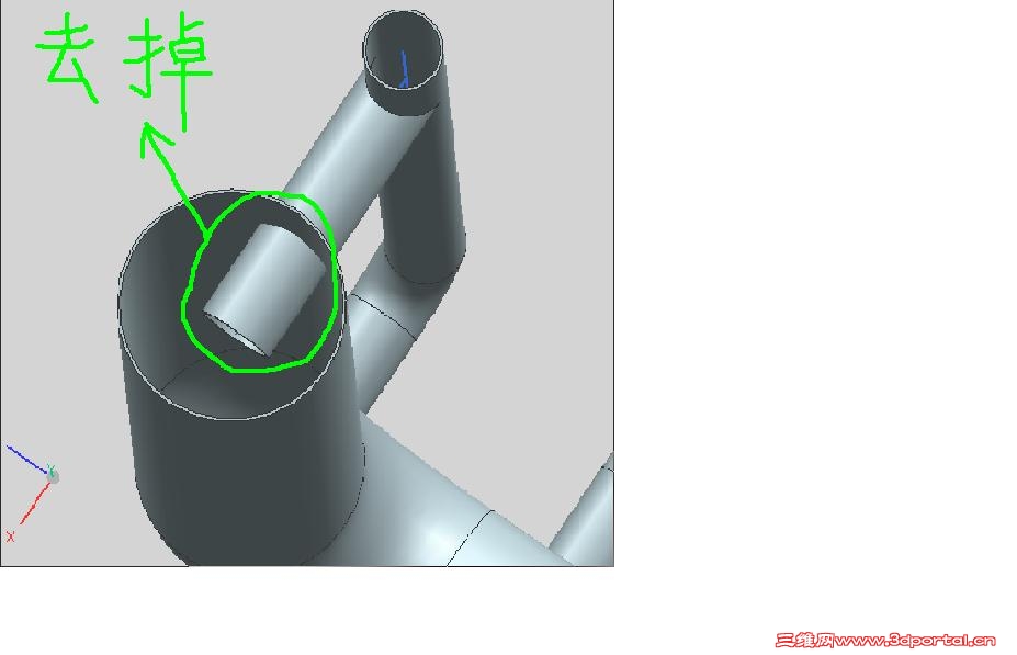

[求助] 如何去掉内部管道,但还要两个管道相交
发表于 2012-10-5 22:57:10 | 显示全部楼层 |阅读模式 来自: 中国青海西宁
求助各位大侠:
5 N% g- Q% n5 G8 Q       小弟搞了好久,就是将内部管道去不掉。请各位大小帮助,最好能附上详细的步骤。

发表于 2012-10-6 08:10:39 | 显示全部楼层 来自: 中国山东济南
用实体修剪命令,以外圆面做修剪工具
发表于 2012-10-6 09:06:52 | 显示全部楼层 来自: 中国湖北十堰
需要去掉出,再单独做次修剪应该就好了
发表于 2012-10-6 10:02:29 | 显示全部楼层 来自: 中国山东菏泽
分割或者修剪都可以的,最后上prt文件。

发表于 2012-10-8 17:24:07 | 显示全部楼层 来自: 中国广东珠海
作个面,然后修剪掉就行了。
发表于 2012-10-9 14:30:26 | 显示全部楼层 来自: 中国江苏泰州
用上面管子曲线,向下拉伸就可以了。减运算

发表于 2012-11-23 09:25:22 | 显示全部楼层 来自: 中国山东济南
还有个方法,就是所有管道先不做成空心的,实心管道完成后抽壳也可以。
发表于 2012-11-23 09:42:38 | 显示全部楼层 来自: 中国广东佛山
都不用直接建模吗?
& R: t3 {. l9 O1 H" x& r替换面命令最简单,去掉部分的端面用管的内表面替换就行了。
9 v" T, j* Y, i要是被延长就改变方向

发表于 2012-12-18 14:06:32 | 显示全部楼层 来自: 越南
如果是roution弄的在编辑时点击相交点右击选择连接就可以。

发表于 2012-12-22 17:18:24 | 显示全部楼层 来自: 中国山西太原
使用同步建模的共面就可以做到
发表于 2013-6-27 16:12:58 | 显示全部楼层 来自: 中国广东广州
123123aaa 发表于 2012-11-23 09:42 static/image/common/back.gif( m* {1 y8 R" P: Z" Z
都不用直接建模吗?
* {& \0 r* {# u, D& @+ R: E7 I替换面命令最简单,去掉部分的端面用管的内表面替换就行了。( h7 h" \" k, U$ M& Q5 T) l3 G" |* q
要是被延长就改变方向
" i2 ~0 c6 a( _" @5 l
看不懂 具体点
发表于 2013-9-23 14:44:37 | 显示全部楼层 来自: 中国四川成都
直接替换面啊
