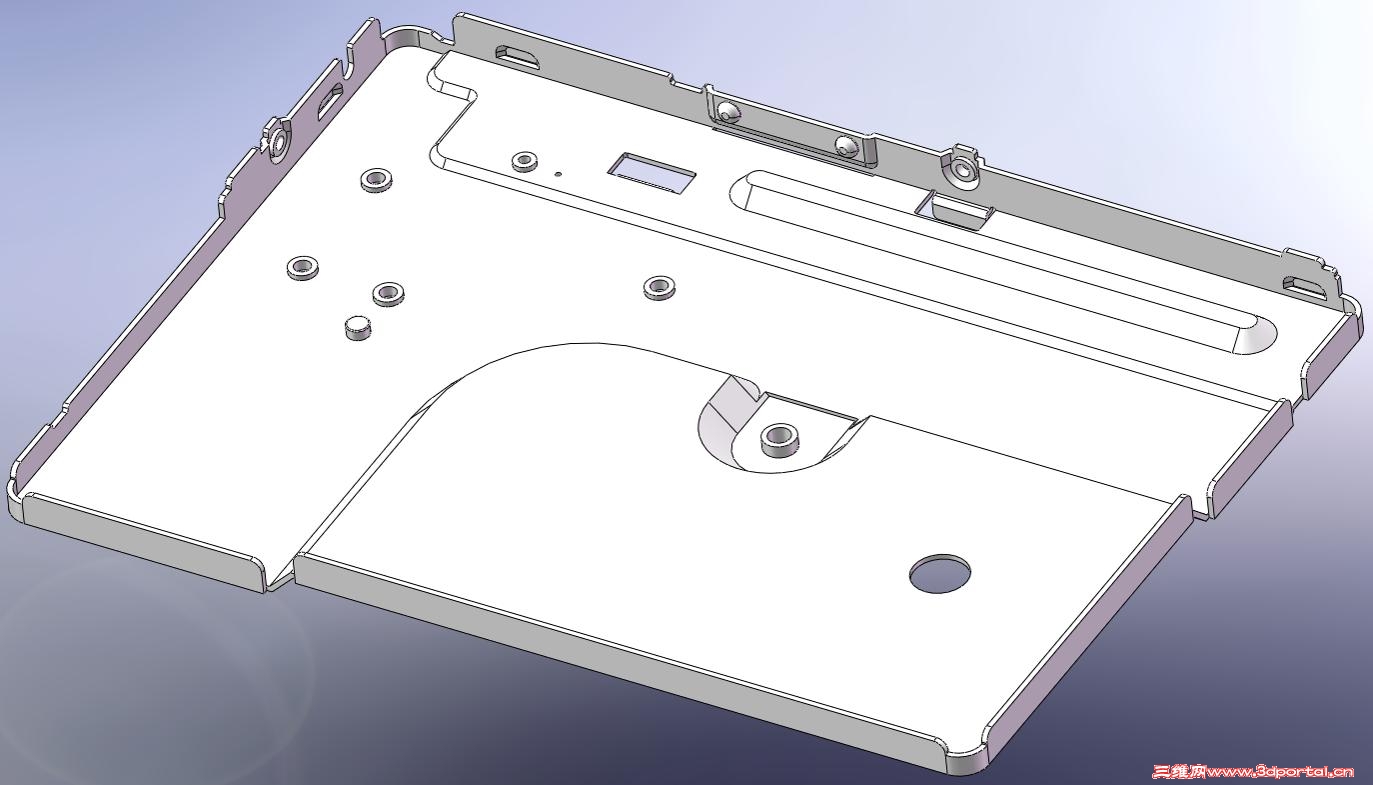

本帖最后由 梁虓弋 于 2012-10-6 15:33 编辑 3 L9 L' B( P  ?* Y; ]0 n
& k/ Z6 c7 f  T  v  o求助各位大大,这个实体如何转换成钣金,而所有的特征不丢呢?) R" T0 K9 P2 a0 z. L6 T3 j( d/ T# T
% l/ T/ f4 [% d8 j+ P
现在的这个图,我用实体做的。

据说有个钣金转换功能,我就没见过了。不过看这图有些地方是要焊接的?
 楼主| 发表于 2012-10-6 15:44:35 | 显示全部楼层 来自: 中国广东东莞
楼上,实物是可以折出来的,没有焊接,我只是不知道如何转成钣金?
发表于 2012-10-6 15:51:44 | 显示全部楼层 来自: 中国安徽宣城
SolidWorks目前所带的钣金功能仅限与折弯类的钣金,成形、拉伸工艺无法转。

搞不懂为什么不用板金模块来做?- E& u4 Q9 Y0 C7 s: _2 N
( }! D4 T/ s/ p( u用实体做,到头来却转换不了!

搞不懂为什么不用板金模块来做?
! x  {" u5 i) l5 |' g1 [# l& I
/ D/ J/ y) M; E( m9 [用实体做,到头来却转换不了!
5 b% \/ d% S' p4 T9 B  l# T
有些特征用钣金做不出来,所以只能先用实体做!
发表于 2012-10-6 19:19:45 | 显示全部楼层 来自: 日本
你这个成型的比较多,自己做工具来成型搞吧

实体是不能展开的。2 v0 {0 _; k* G5 r( m) ]6 b0 L9 |' \
只能是钣金。
- [1 i. W* Y* b# E: j+ w: d) e( W; l$ `6 C0 E: o* I% v
实体也不能转换成钣金的,两种建模方式不同的。
