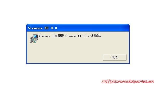

[求助] 每次打开有UG文件的文件夹怎么会启动UG8.0的现象
发表于 2012-10-6 23:15:14 | 显示全部楼层 |阅读模式 来自: 中国河北衡水

发表于 2012-10-7 09:44:17 | 显示全部楼层 来自: 中国天津
修复一下就可以了:“在UGII文件夹里新建一个文本文件,修改文件名(UG预览修复.bat)编辑--在里面加上一句 regsvr32 ugshext.dll  然后保存。双击它就可以修复预览功能了。最后还要操作--工具--文件夹选项--文件类型--扩展名--找到PRT选项--打开方式--选择UG打开执行文件--确定--高级--更改图标--浏览--找到UGII安装目录里的  nx.ico 就行了”
