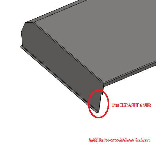

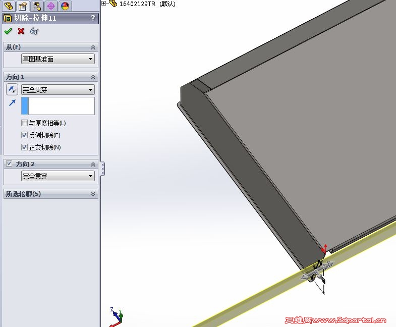

请哥们帮小弟看看图片中的缺口怎么不能正交切除??以下为钣金模型。谢谢

发表于 2012-10-7 15:51:01 | 显示全部楼层 来自: 日本
取消正交切除打勾就可以了
 楼主| 发表于 2012-10-8 07:27:40 | 显示全部楼层 来自: 中国江苏常州
6787 发表于 2012-10-7 15:51 static/image/common/back.gif
: K5 n9 g( ~; s取消正交切除打勾就可以了
# E% t4 B  w- e4 K$ Y) m) z
现在就是这样的,我需要正交切除。谢谢

发表于 2012-10-8 10:56:02 | 显示全部楼层 来自: 日本
蒋昊 发表于 2012-10-8 07:27 static/image/common/back.gif
& D: W4 P1 ^3 K& F/ {现在就是这样的,我需要正交切除。谢谢
+ n4 V' o/ d# I- F3 s" H
主要原因是你那个薄片导致的& e0 t4 k4 R( C
: B4 ]* X) c+ L& d9 B9 T那里不需要添加薄片的,折弯向外折,就可以了,删掉薄片,重新折吧$ J- B( V# Q" p; n5 h7 a
- e0 e5 y! W; x/ z. y  h把你的薄片拉长就可以正交切除了

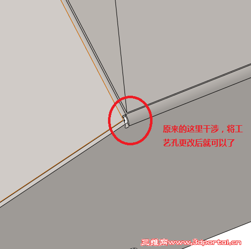

 楼主| 发表于 2012-10-8 11:41:48 | 显示全部楼层 来自: 中国江苏常州
6787 发表于 2012-10-8 10:56 static/image/common/back.gif9 c/ o9 F3 E. r4 \8 A
主要原因是你那个薄片导致的
' I% v. b9 N$ f, b3 j9 i- s5 ~4 H) ?6 ~* I
1 Z6 Y% w1 j3 B" M9 f( y谢谢兄弟,我搞明白了,原来的一个工艺孔干涉导致的,更改工艺孔后就可以了。谢谢 捕获.PNG 4 p. ~- A4 c4 m& B. I  }
