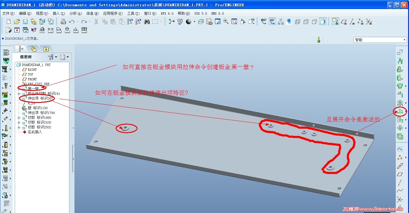

我们常在钣金模块做拉伸特征都是些去料的特征,没有加料的.如果做了加料的也是与该零件厚度相等的厚度特征,那么该零件就不能展开(也就说展开命令就没有被激活).而在一些作品中就有做了拉伸加料的,且还可以做展开,不知是怎样做出来的?如下图, E( L  ~2 F/ W" {; D
/ f1 K4 }: r9 I9 W6 y9 B& E  j$ w+ C# R8 N. N4 L% t. R( F
具体还得看PART附件

只能用成型工具做,不能用拉伸特征做。也可以先按实体做,最后抽壳、再转成钣金特征。9 k4 _* @; d" V7 g2 Z3 m
象螺钉凹坑这样的局部变形要转开时直接将该特征抑制即可。应为它不影响整体下料尺寸。

你说的这些我都知道,可现实的作品中就有这么回事,我上传一个零件就是个例子.我在模型中查看了,也看不出是怎样做来的

2001版本做的
