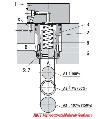

二通插装阀两个关键的参数,面积比和开启压力的讨论:
7 A% M+ u  n' v# c7 b# O1.面积比:面积比是怎样定义的,有没有标准,如图,A1是A口面积,A2是B口的环形面积,A3是弹簧腔。A3=A1+A2,在不同厂家的样本上,面积比有的定义为A1:A2,有的定义为A1:A3,为什么不采用统一的定义,方便交流。是否有这方面的标准?Vickers,Bosch的插装阀样本用的是A1:A3,而力士乐用的是A1:A2,为什么不统一呢?有这方面的国标没有?
5 f7 k2 ~+ _3 }) F! d" z2.开启压力:插装阀的开启压力,一般样本上都会提供,这里有个疑问,开启压力是单纯指的弹簧力还是已经考虑了因面积比的不同而计算出的实际阀开启的压力。如果仅给出的是弹簧力,那么在开启时就要考虑所选择面积的变化,不同面积比的开启压力就不同,如果这里给出的是实际阀开启时的压力,那么不同面积比所需配的弹簧应该是不一样的,但在实际应用中,发现我们买回来的插装阀,不同面积比开启压力如果相同的话,弹簧基本上是一样的,所以就产生疑问了。
) p1 T! D0 h& U, a4 d8 d2 o% `另外,大家在实际应用中,开启压力该怎么选择?我在以前公司,在选择插装阀时,都选择4bar开启压力的插装阀,但到新公司,发现都选2bar开启以压力的插装阀,做的设备是一样的,开启压力对什么有影响,该如何选择,还请大家给点思路。谢谢!

高手来讲讲,这不同的面积比在实际应用中到底有什么不同?还有的插件底部做成那种锥形的,就是这个图
$ @& Z  ~8 e/ j, A/ d' t; h! Z) E  K 未命名.jpg
; q3 {4 ^+ D3 R" G! A这种阀芯有什么特殊功能吗?
 楼主| 发表于 2012-12-7 21:59:31 | 显示全部楼层 来自: 中国广东深圳
yj9640 发表于 2012-12-5 14:39 static/image/common/back.gif+ L: U- u, ?. w8 b
高手来讲讲,这不同的面积比在实际应用中到底有什么不同?还有的插件底部做成那种锥形的,就是这个图& E- ~5 @  o  r: a# c" o" s2 g
% e1 v: t7 ]& z* _6 T* N
这 ...
: ^4 f+ t  y& x% c' N
这个是起缓冲作用的,即阀芯带缓冲的,在开启和关闭时动作比较柔和,减少震动。

样本上也说了是缓冲作用,但这是怎么实现的?能否解释一下原理?

烦请高手讲下锥形底面缓冲的道理
