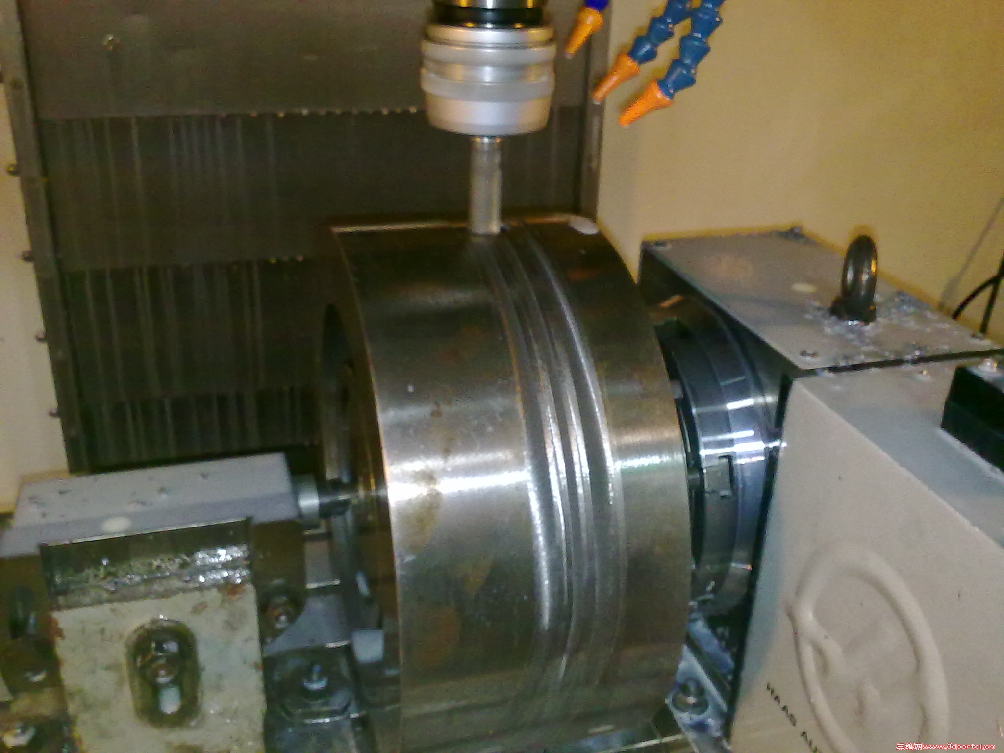

[原创] 圆柱凸轮加工
发表于 2012-10-7 17:24:26 | 显示全部楼层 |阅读模式 来自: 中国上海
10年做的,整理电脑看见,发上来大家看看。
发表于 2012-10-7 23:15:44 | 显示全部楼层 来自: 中国广东汕头
有四轴功能的锣床就可以加工。

楼主我也有加工过想关类型的圆柱凸轮,不知道能否传个文件我学习学习行吗?
* i5 ~; Z- T  D8 u5 o2 u0 p还有你加工这种凸轮的时候有没有上面跟下面不等宽的问题出现吗?请指教!!!
 楼主| 发表于 2012-12-1 16:17:08 | 显示全部楼层 来自: 中国上海
QQKUANG 发表于 2012-10-21 11:51 static/image/common/back.gif# s* R& L8 s- Q2 T
: M' l0 x- M: h/ Y" U还有你加工这种凸轮的时候有没 ...
- O% w& s7 }5 Y/ E4 S) ^9 l  R
精加工时选用的刀具直径要尽量大,分层精修之后应该就没有你所说的问题了。
