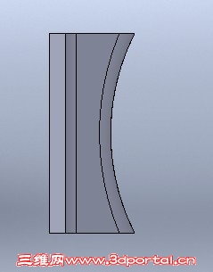

" ^" _( ~; |; q& I8 F" C如图,尺寸随意。底下的圆弧位不知道怎么画。各位大神帮帮看看啊,谢谢了。

用成形工具可以做的吧

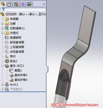

# |0 e2 ~3 d5 p6 Z8 }1 K用成形工具可以做的吧
! y. B; y8 N, x: ^% T2 q谢谢。成形工具怎么做?有没有具体过程呢?
发表于 2012-10-8 11:18:45 | 显示全部楼层 来自: 中国安徽合肥
oypopen 发表于 2012-10-8 10:35 static/image/common/back.gif* h. L+ M1 _) J9 x
# Y. B, G# i& l0 B
具体过程还真不太好描述,最好找一些关于成形工具的教材看一下。

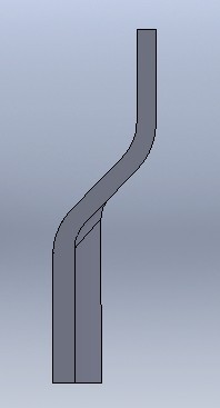

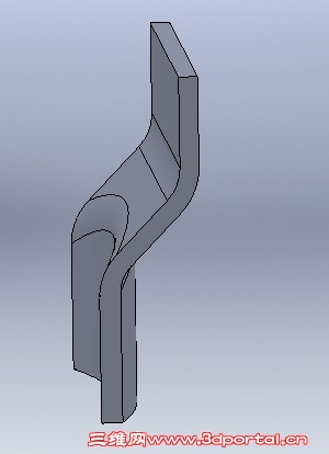

压凹成形
压凹成形
! a) a% p+ v% N8 o

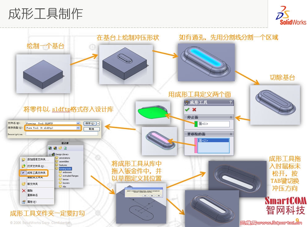

发表于 2012-10-8 12:20:15 | 显示全部楼层 来自: 德国
我给你一张流程图
发表于 2012-10-8 12:22:48 | 显示全部楼层 来自: 德国
成型工具流程图
成型工具流程图
成型工具流程图

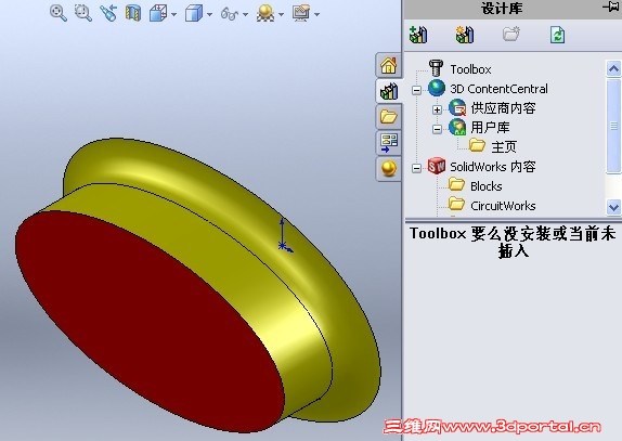

 楼主| 发表于 2012-10-8 14:41:44 | 显示全部楼层 来自: 中国广东云浮
谢谢两位,明白大致的过程了。我的TOOLBOX用不了,只好下次再试验了。
8 h3 L  z4 N! D
