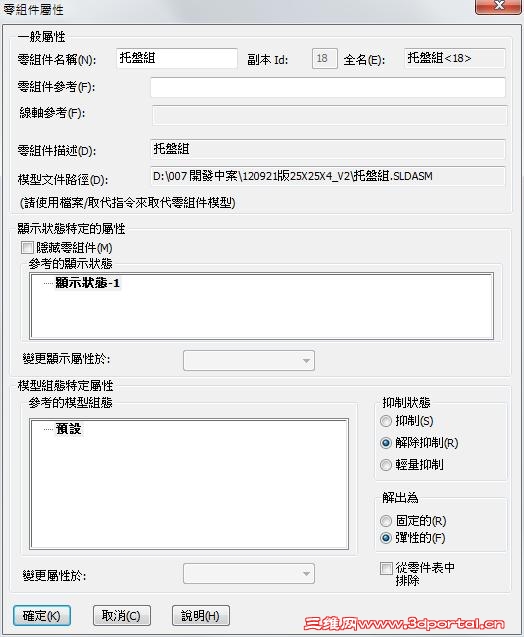

1-右下方抑制狀態 變更為 完全解除抑制   T6 E9 y+ @. r3 c( ]8 [) @9 G
2-右下方 解出為  選 彈性6 O2 [9 L7 Y( p2 C9 N4 C0 d7 V; s3 ]; w

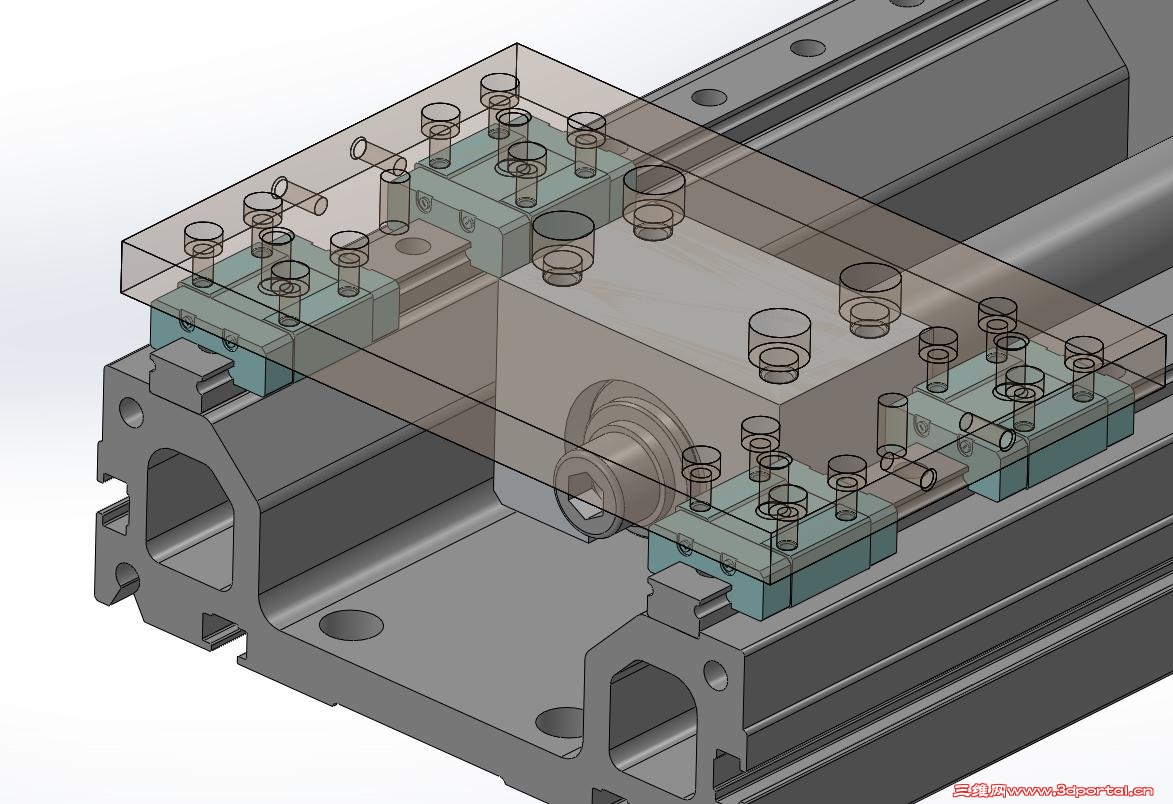

組合件中包含許多同屬性零件(陣列或複製),這也會發生,(組合件中的組合件兩者太多重複關聯組合)7 W9 W% m  j! h4 |; q" e
如例圖中,雙滑塊+單滑軌 為一可滑動組合件 共兩組 加上一個平台(方法隨個人喜好)' Z( M9 A6 D* p$ ?5 y
2.1如果全部炸開為單零件,則分別拘束完成後,可順利滑動* r/ D: W; S- l' D, A) y: \) }3 T
2.2如果使用組合件陣列(鏡射) 則限制條件僅做一組拘束既可同動 (但需要解開組合件屬型使其為可動件,不然就會跳出一大堆錯誤了), O4 q; s9 V0 m* S

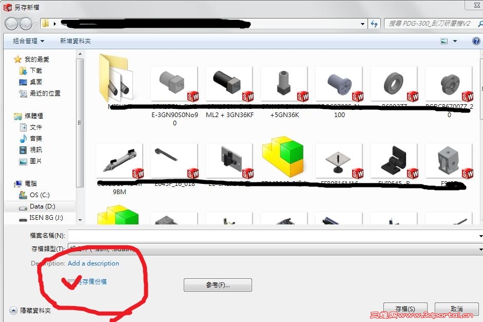

' |2 R7 K+ j4 F設變存檔要有個習慣,檔名要改,並勾選下方 另存備份(斷離組合屬性連結用)5 r+ S8 ?1 I2 H

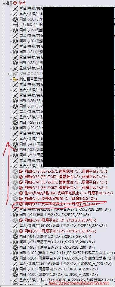

直接從左邊樹狀結構中的限制條件區做刪除重新設定(建議由下而上,從最下面紅色開始,一個個重建!)% T, l8 Z( ]( z, Y+ k3 @

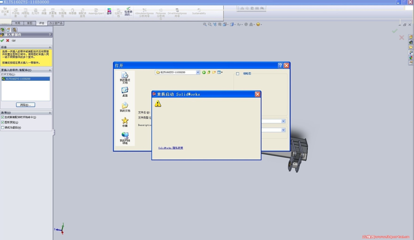

 楼主| 发表于 2012-10-9 10:35:47 | 显示全部楼层 来自: 中国安徽阜阳
我重新做的零件,往装配体里面插入的时候就出现错误,卡死,提示重启,有没有解决方法啊?

出现的问题见图。

 楼主| 发表于 2012-10-9 11:39:39 | 显示全部楼层 来自: 中国安徽阜阳
在原有装配图上新增零部件就出现这样的,新建装配体里面也无法插入零部件,出现的问题一样。
