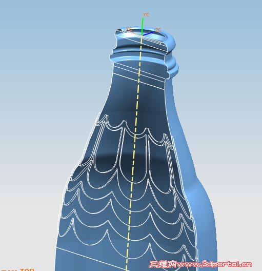

2.jpg ) F/ K7 N( m% Q5 Q% K% h
这样一个瓶子,在颈部有些如鳞片状的凸起特征组合。# C$ x( D% m& B$ q
/ N5 w  O% k+ B) b4 S  N3 L
如何做最好最快捷。

先将曲线(可以只投一组)投影到瓶壁上,做出一组图案(可以使用突起命令做),然后阵列或旋转(复制)
