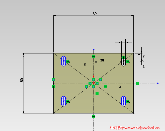

solidworks 在草图里面整列为什么是弱尺寸,镜像是强尺寸

7 r# t9 i) u/ n1 o( |6 }3 Q) q1 ] 捕获.PNG

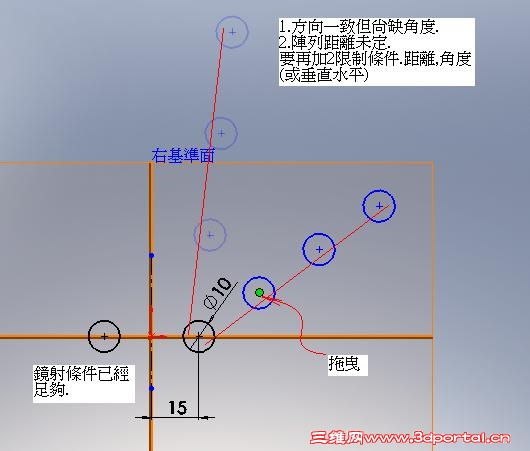

) n+ h) M- I4 X7 G/ D拖曳圓心試試就能瞭解.

没办法,SW就是这么设计的,所以我后来阵列都是用特征阵列了。不管是环形阵列还是线性阵列,都不是完全定义的草图。

草图阵列,都要设定水平/垂直等约束后才能完全定义
# t- c1 ^) A9 }' G# L) Y
( y; k/ \( D" ^( ]  u3 c. u/ Y建议不用草图阵列,使用特征来阵列
