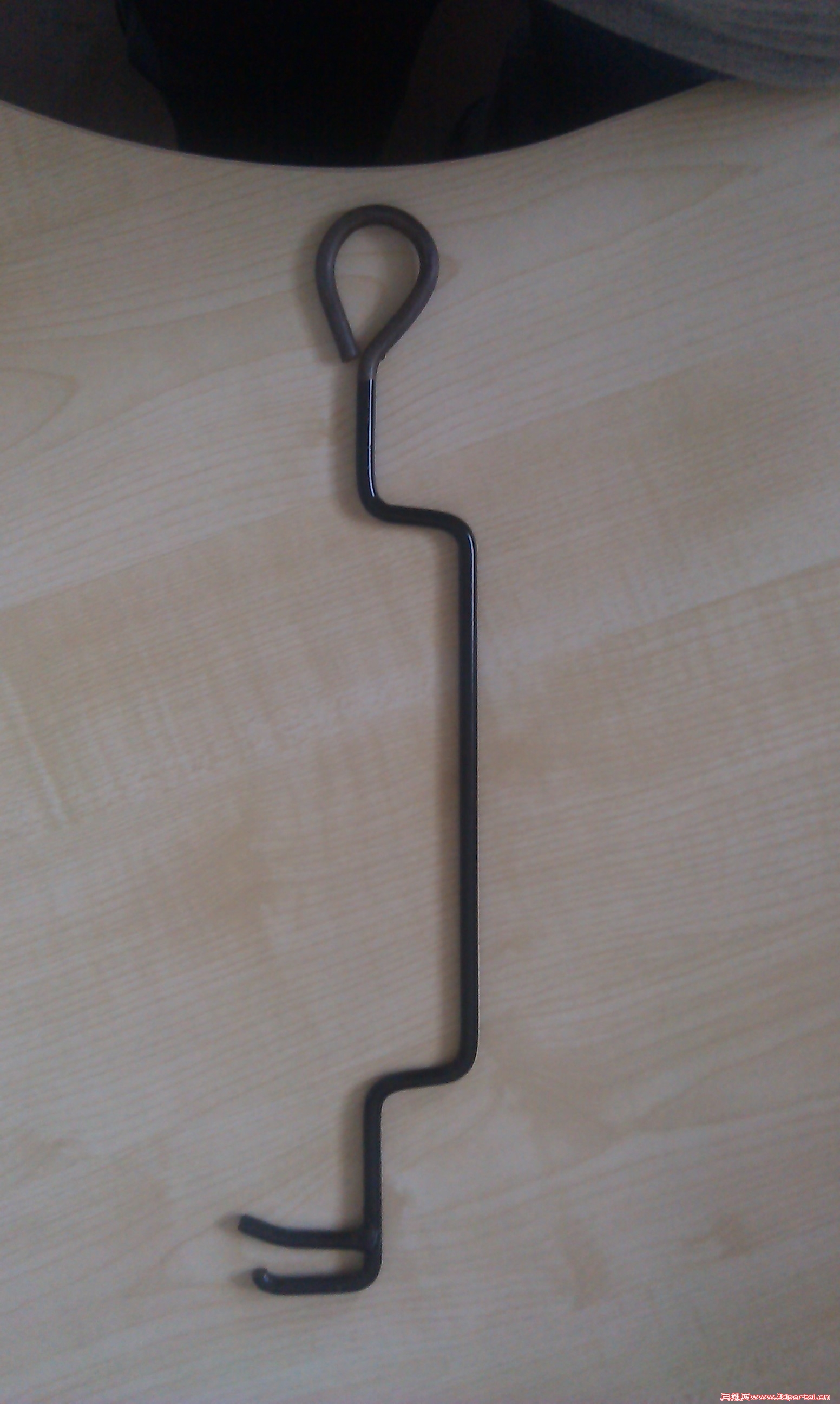

碳钢,直径是6MM

. _3 c: \2 J  I' k2 N, J弯曲半径?尺寸一致性要求严不严?严的话且批量大时用模一具弯曲:端部圈圈一套模具、直角部位一至二套模具。否则手工及工具也可以做出来。
, r5 c9 G: b: l, H: s补充: 上面的是在手机上回复的,有的没看清楚。
: ^8 z" T6 {, o  d1 x  f3 e          从图上看应该没有什么精度要求,象建筑工地上弯钢筋的方法可以完成。只是尾端要另外焊一个枝条,最后喷漆。

那个支条怎么弯,尺寸比较小,数量不多,100个: m0 `" ]$ k# G$ p

100件,直接在一个平板上固定几个弯曲半径大小的圆柱,手工弯曲可成,一般的钣金工人都能完成的。

100件不多,先手工试弯一件,并记下弯的位置,OK后照弯。尾端小弯头可以留长点,最后切除,再加焊一支条。

用小型钢筋弯曲机可成形。在钢板上焊若干圆钢段,手工弯曲也比较容易,不值得制模具。

做个简单模型就可以。
