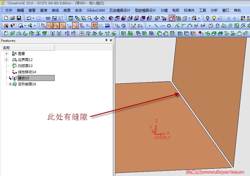

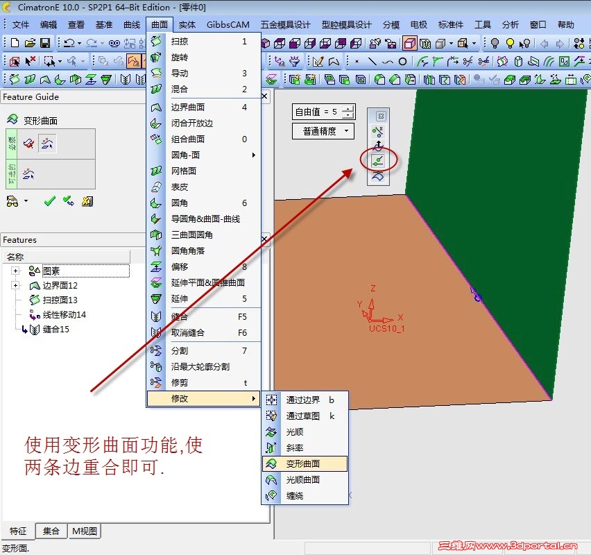

发表于 2012-10-12 09:43:46 | 显示全部楼层 来自: 中国广东广州
不知道楼主是不是要这个功能.
3 `( s  ^0 Z1 H1 P+ t 未命名0.jpg % A& }! E) u9 G
3 ~" [7 l5 w& X" X
) Z; _  ]  T/ Y5 _: ?" K* Z7 ^
' }7 H" U0 H' g  v. H7 }# @' N, J' m/ e9 q+ o: @! n5 Y
IT除了某些第三方(外部程式)之外,其它所有功能都可以在E版找到.1 B/ k2 f! F/ p1 }
大部分功能都进行更优化的处理.

 楼主| 发表于 2012-10-15 19:55:29 | 显示全部楼层 来自: 中国浙江宁波
80597690 发表于 2012-10-12 09:43 static/image/common/back.gif
# `: |& O/ s3 g1 `不知道楼主是不是要这个功能.
8 I4 M( I' M/ x/ S. {
就是这个 ,多谢多谢
