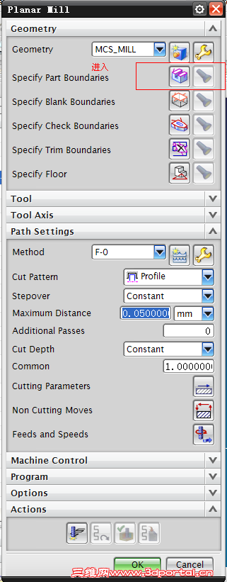

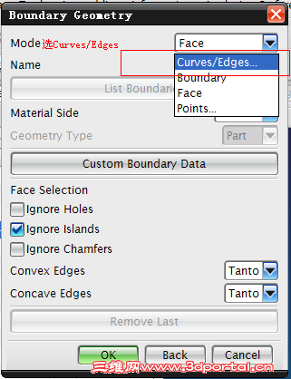

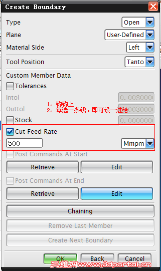

[求助] ug编程轨迹速度可以设定的吗
发表于 2012-10-9 20:34:48 | 显示全部楼层 |阅读模式 来自: 中国福建福州
如果一条轨迹想用几个速度走,要怎么做呢?
发表于 2012-10-10 11:30:24 | 显示全部楼层 来自: 中国江苏苏州
这个基本比较复杂,使用2D可以,3D就不行了
第一步,
第一步,
第二步
第二步
第三步
第三步

要逐一定义边界速度才行,好麻烦的

速度变化主要因为圆角过渡问题,这个可以设置过渡速度变化;如果每条轨迹都定义,从程序上做有些困难;机床上的控制也有变速的,如发那科18M的系统,可以自动变速。
