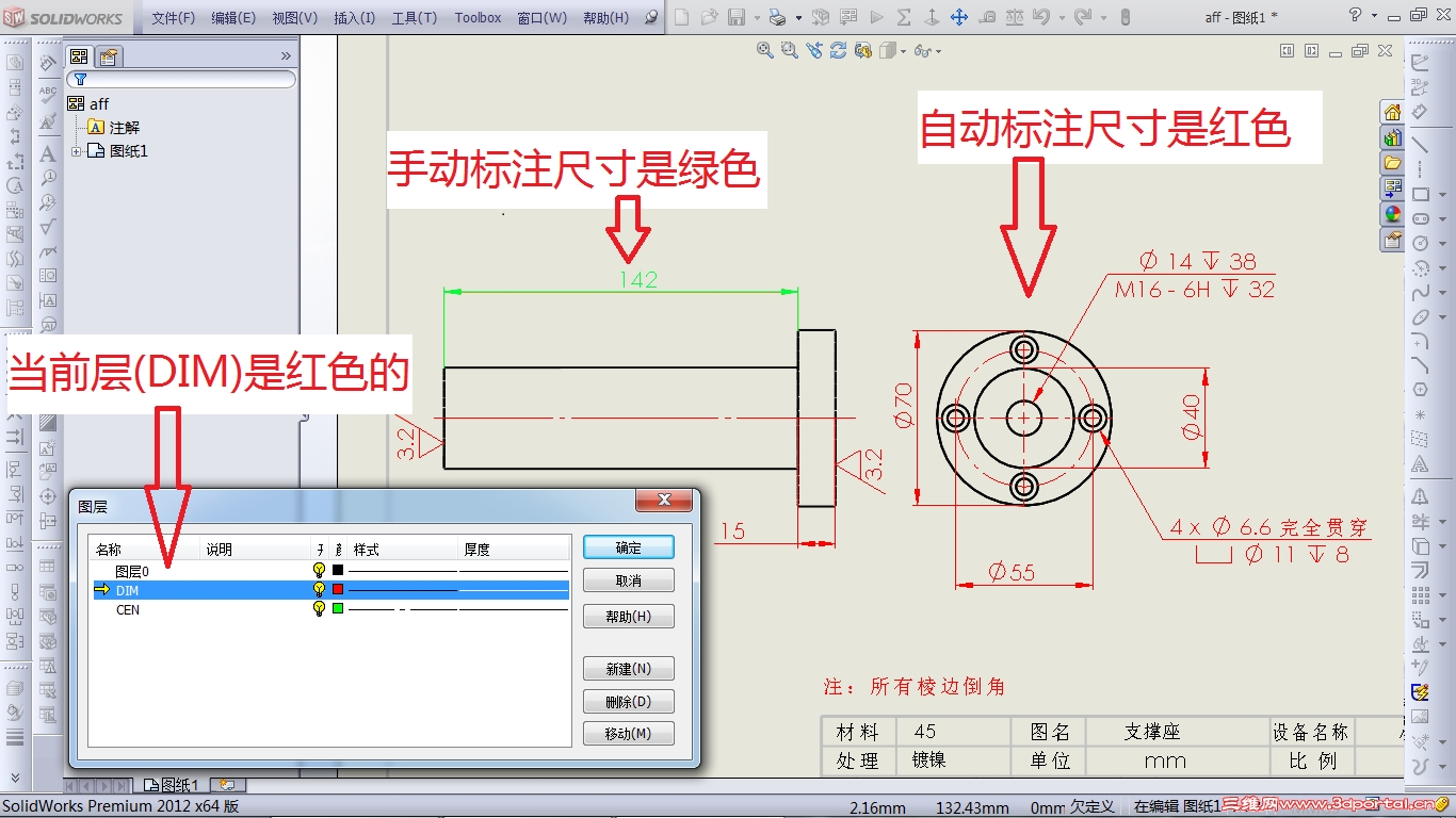

1 B9 G/ p0 N" P- v7 \& z请教:为什么我的工程图手动标注的尺寸(包括文字注解粗糙度符号等),只要是手动标注都是绿色的?我的工程图模板文件中标注层(DIM)是红色的,用插入模型项目的方法自动插入也都是红色的。但是如果有漏标了尺寸或原来尺寸不合理的,用手动标注的尺寸就变成了绿色的,但是我明明是在(DIM)这个红色的当前层中标注的啊,怎么就变成绿色的?
% w. N+ }" P2 B, f$ X6 g; m, I3 }7 D0 F

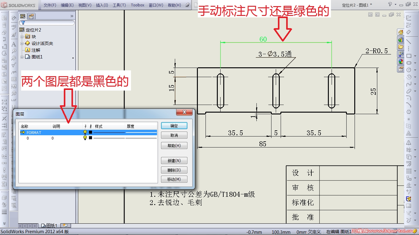

于是我就怀疑会不会跟另外一个(CEN)层是绿色有关系,就找了一个别人的工程图,里面有两个图层,都是黑色的,我手动标注了一个尺寸还是绿色的。这也说明了和工程图模板无关,应该是哪里的设置问题。* k9 R( k9 ~' q5 X% G7 ~, q! f9 }# |
* b( f) V% @% ^- y7 M请教各位高手如何解决,谢谢。

楼主在标尺寸时没有选择线型。把线型选择的工具条打开

 楼主| 发表于 2012-10-11 19:22:34 | 显示全部楼层 来自: 中国福建福州
licoolicoo 发表于 2012-10-10 21:54 static/image/common/back.gif% p! @, {; F" g  M; ?
4 Y1 \3 o( k" s$ W
1 D( y8 x$ a9 p0 [# q
正解!!!楼上真高手也!!!
0 w6 {0 k7 i. y: U$ D' {
7 C, b& k" U6 a: e; e; y; y我发贴请教前已经从网上下载了7、8种模板试了都是这个问题,所以已经在1楼说的很清楚了:“这也说明了和工程图模板无关,应该是哪里的设置问题。”6 D' e3 `0 j+ N( \& y
  a( ~& Q4 V! q
非常感谢!!!
