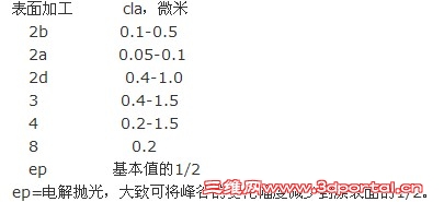

  表面粗糙度——轧制表面加工和抛光表面加工的分类是说明能够达到的程度,另一个有效的表示方法是测量表面粗糙度。标准的测量方法被称为cla(中心线平均值),测量仪在钢板表面横向移动,记录下峰谷的变化幅度。cla的编号越小,表面越光滑。从下表中的表面加工和cla编号可以看出不同等级的最终结果。
- D$ a2 z9 n' J' y
4.jpg 5 c7 a; C* t5 k& R. @) m
