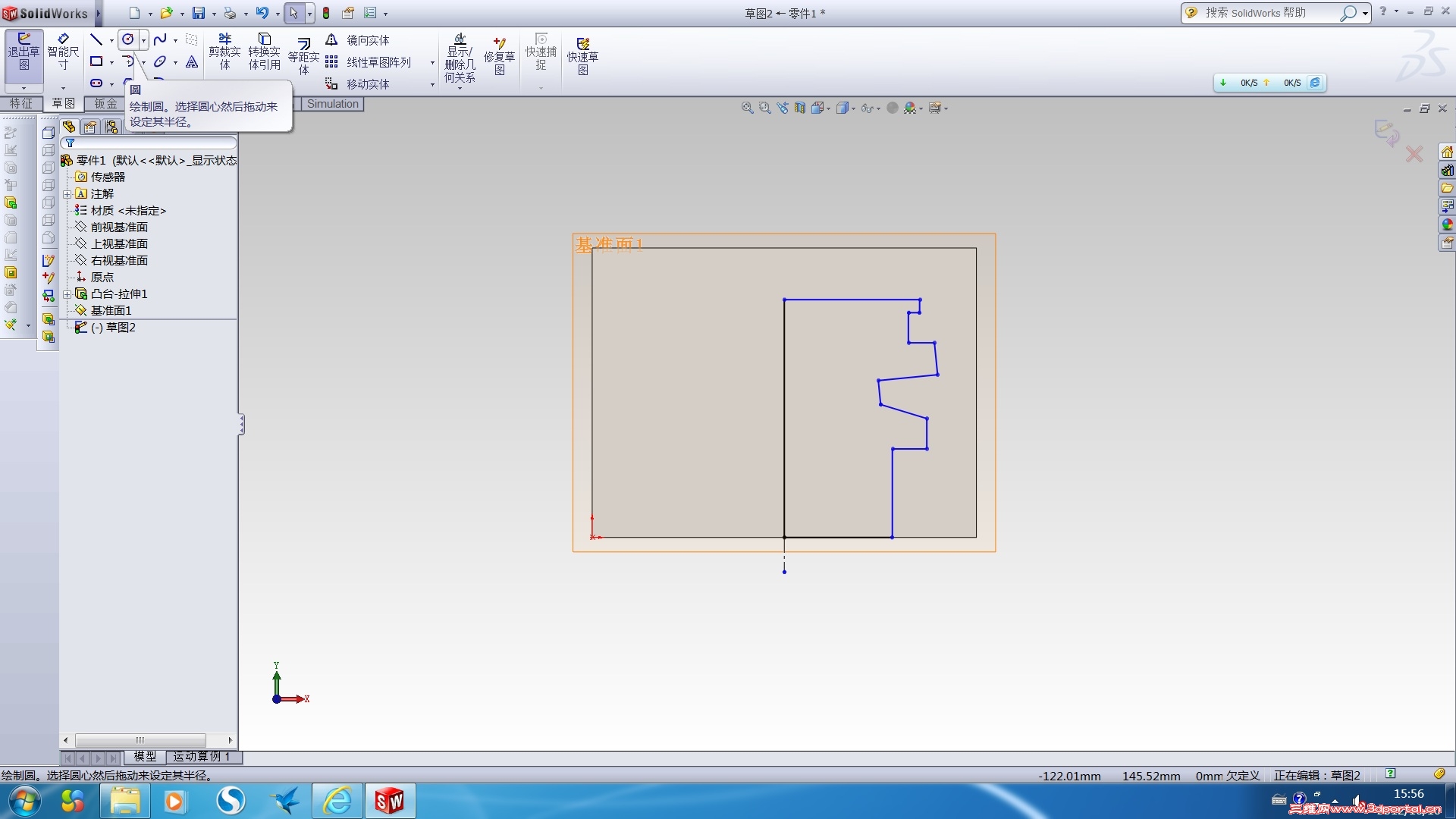

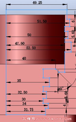

如图,一个是错误的原因,一个是草图的正视图,但是我保存退出草图时出现这个错误,不知道是怎么回事,在线等,谢谢!

你只要设定或画一旋转中心线(你要旋转的轴心)。

 楼主| 发表于 2012-10-10 15:51:37 | 显示全部楼层 来自: 中国江苏常州
wbq513 发表于 2012-10-10 15:34 static/image/common/back.gif
% v' W* T! ~2 e& S, Z, J$ r; e5 F你只要设定或画一旋转中心线(你要旋转的轴心)。
8 Q! k" Y5 O" j: f. Y8 K8 F
可是我草图退出之后就出现错误,不是做旋转切除时出的错1 `: a: u* e9 B9 G% P8 @1 R
发表于 2012-10-10 16:04:20 | 显示全部楼层 来自: 中国江苏南京
是不是哪一处有多画了线与上面的重合了没看到啊?
发表于 2012-10-10 16:17:20 | 显示全部楼层 来自: 中国江苏无锡
中心线 也就是旋转的那个线有问题。
发表于 2012-10-10 16:30:04 | 显示全部楼层 来自: 日本
在你中心上端点,加上一个中线线,旋转用这个中心线看看

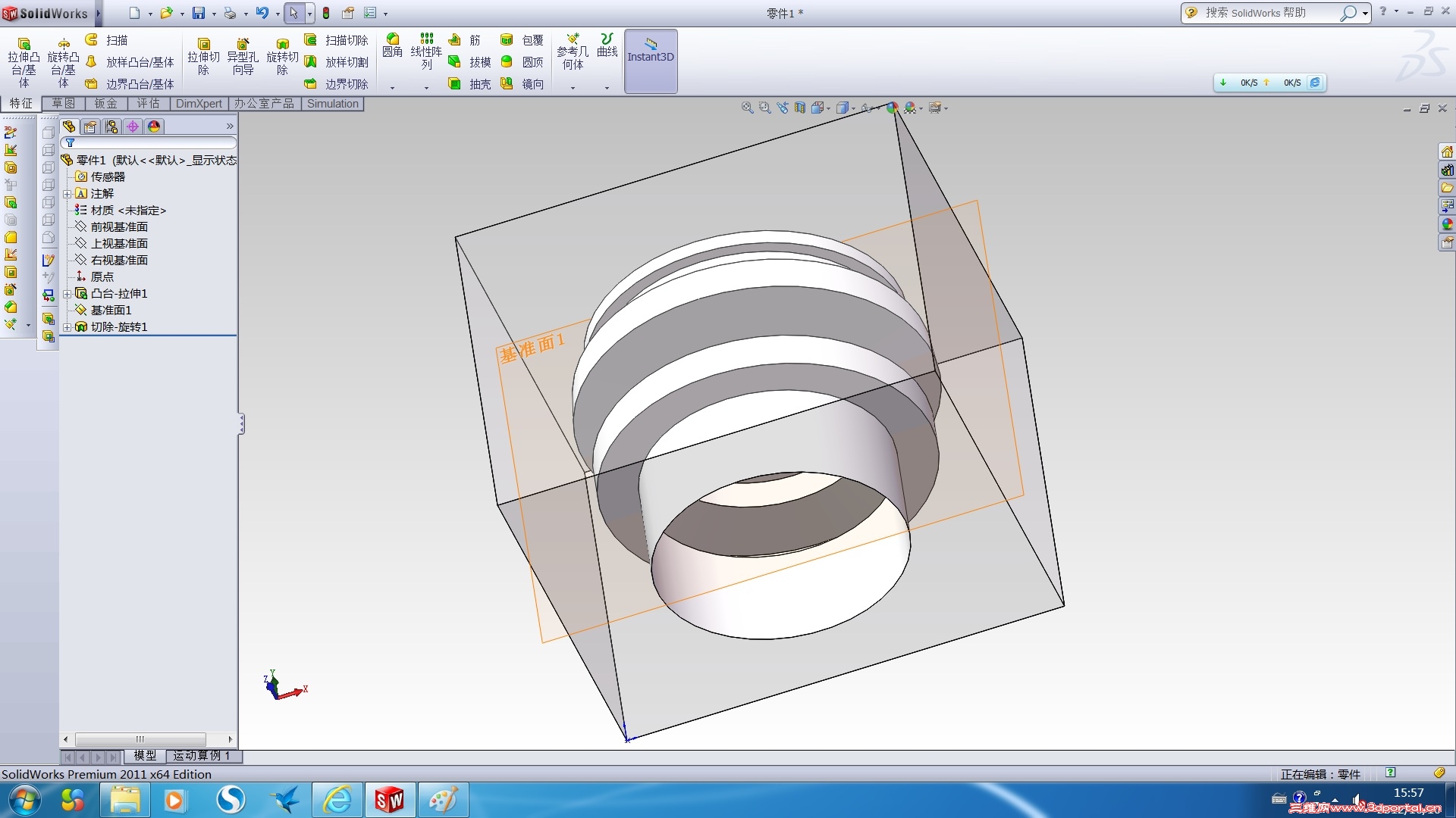

 楼主| 发表于 2012-10-10 16:51:16 | 显示全部楼层 来自: 中国江苏常州
hongwei_1987jp 发表于 2012-10-10 16:30 static/image/common/back.gif! L5 u) Y7 Y7 }+ S/ Q4 C. ~7 m, ^
' r% y9 i9 N/ ]$ m' s. M/ K谢谢 ,按您的方法解决了
