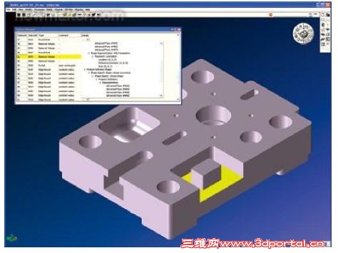

按照Gibbs 公司的营销副总裁的说法,较高的CAM 自动化水平和流水化作业正是GibbsCAM AP224 接口所要
, a2 O  |% N7 y达到的目标。作为起步,可以说这一接口是AP224 文件特点与CAM 软件特点之间的联系桥梁,它知道如何处理。
) ]' Q8 w. r  \7 K3 g' v+ C+ h9 Z例如,从AP224 文件中吸取的特点可控制、组织成GibbsCAM 中使用的特性实体。+ s9 i+ _: c) N4 [0 l4 ?" b
GibbsCAM 的特性管理器将可以自动地隔离这一特性中的几何表面,这样它们就能够作为一个相关的组合通
3 h$ L8 i' C2 f) X2 d$ P% ?) b( r过,达到在软件中加工使用的各种操作要求。例如,可作为一个组合,选择孔径的特性,然后通过软件中的孔+ N4 I6 @8 l0 ]) ]* M+ h" y
径管理器对其进行加工处理。7 k( d1 }3 f2 C) f) W) Z5 O
同样,在铣削加工隐窝时,可根据各种独特的GibbsCAM 优化战略,选择特别的隐窝特性,对其进行组合加
( F7 R8 k) v" b. a0 S* `5 z工处理。采用AP224 接口连接,为NC 编程员提供了一种新的方法,增加了软件的自动和交互式特性辨识功能。
