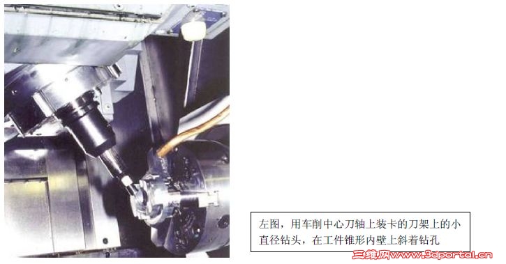

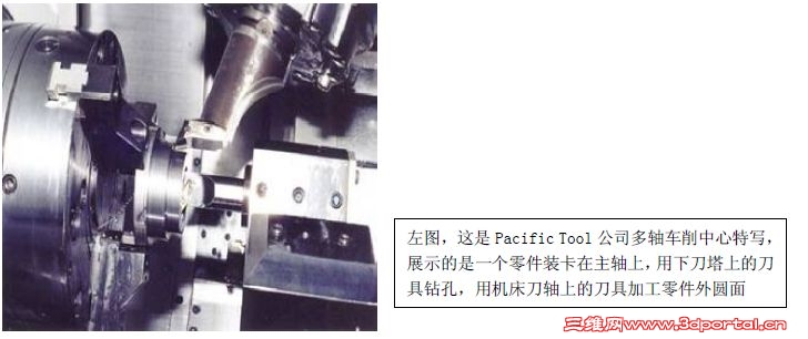

MT2000SZ 机床与双主轴双刀塔CNC 车削中心类似。配有12 把刀具的下刀塔在X 轴和Z 轴方向移动,
, B( G$ X2 W3 r' u- X( n工件装卡在机床对面二个主轴任何一边都可以。每个下刀塔既可以装普通刀具也可以装动力刀座。% @6 ?  m. ?( _3 [6 S- Y+ ?
代替一个固定的上刀塔,这台床子的特点是有一个可以四轴运动的上刀轴,它在X、Y、Z 轴和B 轴(±120
/ f5 J4 [$ [; T$ `7 N度)方向移动,工件装卡在机床对面二个主轴任何一边都可以。这个刀轴从一个装有120 刀具的刀具库中
8 B. T  o0 f  P  q( u8 X自动调用刀具,既可以装普通刀具也可以装动力刀座,刀轴上可安装最大可达直径4.9 英寸、长11 英寸# Z6 d% b  ^1 F. b! c) M& K. o) X
的刀具。% r4 `$ H7 _+ @9 p

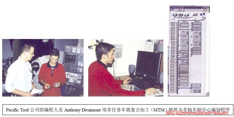

. N% i9 P; d7 W/ n& f( k5 `Desimone 先生对GibbsCAM 软件多任务车铣复合加工(MTM)功能印象最深的是它独有的同步管理器," A! U# z8 e6 N
可以显示执行零件每步操作所需时间。“在为多任务车铣复合加工机床编程时,其中最重要的考虑是协调
  G+ t- |/ t5 N% A: X& t5 d1 v0 a" e, e两个主轴间的操作从而把零件生产的总周期缩小到最短。”他说:“如果我手工编程一个多任务加工零件,0 H* i2 g: [5 P) j
我要计算在一个主轴上要执行多少步操作,然后才可以在其它主轴上进行操作。我还要用计算器,把进给, v  |! |2 v4 X) a$ v
率和主轴转速相乘,计算每步操作所需要的时间。同步管理器可以为我完成所有这些,帮我分配操作任务
+ H' }) Y# i, k8 J% I$ L- F' R: U给两个主轴,以尽可能短的时间加工零件。”
/ y  [' c! i4 ^. u7 {Pacific Tool 公司的编程人员Anthony Desimone 用多任务车铣复合加工(MTM)软件为多轴车削中心编制程序: m2 A" b& Z" p2 J
: c" M7 y" T+ V. {' s! T多任务车铣复合加工(MTM)软件还能帮工厂缩短装卡时间。用它,公司用Excel 表生成装卡工作报
) y% I3 g/ x9 k) O. E) ^告,提示操作者在装卡刀具进给装置时所需要的偏移量等各种信息。Desimone 先生补充说道:“GibbsCAM
2 {4 V/ r* p" n软件多任务车铣复合(MTM)模块既可以生成刀路,也能输出合适机床的代码,并同时输出与之相关的刀; z$ Z0 ^6 \* c9 Z3 ?4 S
具清单和装卡工作报告,这项功能确实帮助我们缩短了时间。”

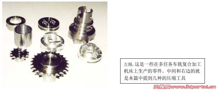

$ ^3 [+ }( a" }左图,这是一些在多任务车铣复合加工
3 ^) R) R/ g& f机床上生产的零件。中间和右边的就
7 J" U, o2 R$ X( ^: P' v4 J& n* j' l是本篇中提到几种的压缩工具
