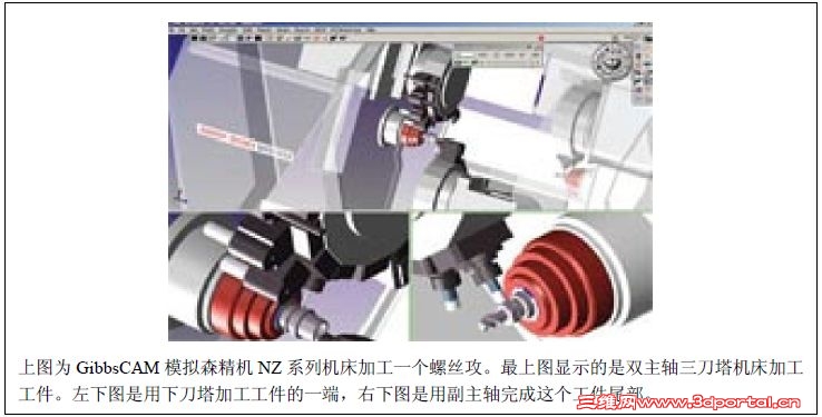

上图为GibbsCAM 模拟森精机NZ 系列机床加工一个螺丝攻。最上图显示的是双主轴三刀塔机床加工# P) w0 F. e+ N% v% P
工件。左下图是用下刀塔加工工件的一端,右下图是用副主轴完成这个工件尾部。1 n2 I( [: X8 p5 q" N; E9 K6 I

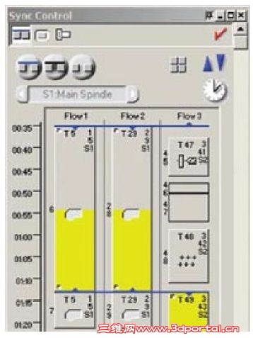

3 Q- Z1 U$ m1 _$ FHeffner 说GibbsCAM 多任务车铣复合加工(MTM)功能非常强大,具有用上刀塔的X 轴,Y 轴,Z6 ]2 ~6 w/ C9 H( b
轴,B 轴和C 轴做多种同步加工的能力,并且车削和铣削一体化。“不仅如此,”他补充说,“我们GibbsCAM2 I, ~: E" q( L( z; C3 c8 [& o# n
多任务车铣复合加工(MTM)还有个优势在于同步管理器,可控制刀具组的同步运行,优化刀塔的同步使/ C4 n6 D* U3 ]; D
用,使生产周期达到最短。”
5 U4 Q1 Z5 `6 ~当多个刀塔同时运转可能导致碰撞时,可在多任务加工编程中使用同步代码(或等待指令)迫使其中7 o( D/ ]0 t+ r  P8 ?& W
一个刀塔停止运转,等待另一个刀塔完成其操作后再继续运转。表面上看似与避免发生碰撞相矛盾,但实  w+ _. H( }: T; \3 @, e" ]
际上有效加工需要同步操作最优化。, T3 y; I$ a' G+ T: k1 M* r
Heffner 本身就是名经验丰富的手工编程师,他说,手工添加同步代码非常困难。“最为典型的困难就9 [8 P! F# `# J7 Q4 f: Z  B
是多重操作,很容易导致操作或位置混乱,扰乱工序。如果你犯了错误,肯定会发生碰撞,”他解释说,“现7 f1 ?9 w5 ?& f# |8 z) p
在,给NZ 系列机床增加第三刀塔,看看会发生什么。”
8 }( @; e' |4 Y/ i1 C$ S1 YGibbsCAM 多任务车铣复合加工(MTM)同步管理器一个接一个地显示每个刀塔的操作。当程序员看
* M* ]" c' I- m到刀塔间存在潜在冲突时,他就用鼠标点击在其中一个操作中添加等待指令,与第二刀塔或第三刀塔相应3 C' y; P: T6 x
对操作的相同指令连接,同时用蓝线标出,非常直观。
; G1 E7 a: q& J: x% O7 eStreichert 说同步和调速控制可优化重叠操作,这是用户的最大受益所在。
0 j' ~0 M+ w9 \# }( h* a- A“由于要用尽可能多的刀具同步进行加工,这就需要非常灵活的CAM 软件系统,”他说,“特别是双主
5 R5 f+ K' W# c3 C0 c, [轴三刀塔的NZ 系列机床更是需要极为灵活的CAM 软件系统来支持。GibbsCAM 是一款非常好用的同步
* O) k1 F" G; G/ |* l1 m; E加工和优化重叠软件工具。”, J# C0 z6 h4 A+ E/ R* z; X6 p% o

/ K% Q; z1 T  w“GibbsCAM 使用模拟加工渲染功能实现避免干涉和碰撞检测,此功能可动态显示材料如何去除,进行6 D7 s0 Q( V# C0 @/ m( v- o
机床仿真,还能显示程序运行时机械配件的移动情况。”' `. v+ }7 F4 d, `8 f# c* S
当Gibbs 公司要添加NT 和NZ 系列机床型号到GibbsCAM 的仿真库时,森精机数字技术实验室(DTL)
5 X7 w; N8 s! ~/ h$ f. |/ b提供机床机械配件的实体模型,由于这些实体模型是用来组装机床的,有助于Gibbs 公司在添加这些机床" c) A- l" v' q- [+ [+ I
型号到仿真库时节省时间,并确保精确性。Gibbs 公司把这些实体模型装配成铰接式整机,当他们运行NC& F8 C. E% _; H  t# a% ]7 f
程序时,GibbsCAM 机床仿真功能可以显示机床和移动的机械配件情况。

4 R/ c8 w! R/ O) K0 U( b高效生产和安全使用多任务加工机床需要优化刀具数量,合理配置刀具,使其同时运行时不会发生碰撞。/ I; T: B, U/ a
要达到最佳加工工艺的多刀塔同步控制,实现最短的产品生产周期,确保安全性生产,如果没有功能强大1 O9 e' _9 Y" `
的CAM 软件辅是很难实现的。GibbsCAM MTM 车铣复合多任务加工软件在同一个用户界面集成了车削和铣削功能,
  U$ [- ^0 H! }* R5 C$ X简化编程,同时一体化的同步控制管理器可进行多刀塔同步控制。GibbsCAM 软件对每个刀塔进行单独操作,
8 l4 N" e: g$ x% M& y按照时间表一个接一个地显示路径或流程。操作可以从一个刀塔转移动到另一个刀塔进行,或者在每个流程内转移,/ ]. c8 W/ v: W
优化重叠操作,同时实现全方位缩短生产周期。GibbsCAM MTM在程序内添加一致的同步代码,7 [) |: H$ B1 r4 Z  x, k6 {
显示同步操作以及那些需要等待其它刀塔完成后再继续进行的操作。带箭头的蓝线显示的是同步操作运行情况。
4 a0 e$ }& D7 }0 q, a+ E# W1 y1 x' z. o黄色显示的是选择性操作,表示在第一刀塔和第二刀塔上进行的操作必须在第三刀塔开始前完成。
