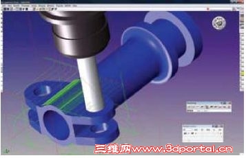

) v6 Y, `  H4 H, K正在Fadal4020 数控加工中心上用旋转轴把黄铜加工成蒸汽机管理器的下套筒(左侧)。模拟加工渲染(下$ \9 _" `' x+ {! [1 C
面),展现了GibbsCAM 刀路检查功能,显示切削工具和毛坯移动创建蒸汽机管理器下套筒的刀路,“模
- U* G0 U0 v5 f1 g/ c$ \拟加工渲染刀路核查功能显示刀具产生的每个操作。”Juchli 说。$ F& m! w5 Y: C# k: i

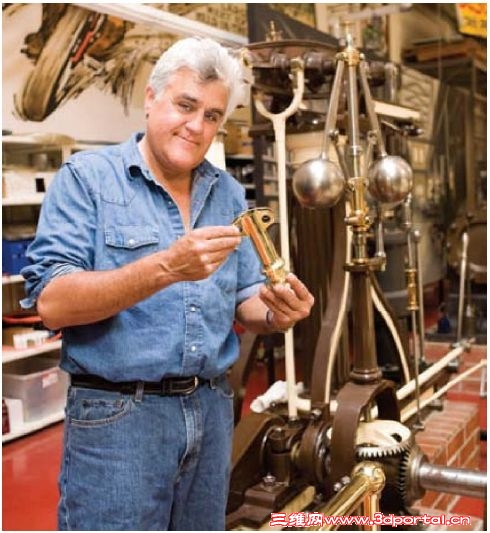

蒸汽发动机控制器的下套筒已经修理好几次了,但是一直无法修复。3 m9 D. Z+ H, R5 W9 q2 n+ `+ d2 Z2 o
控制器由两个像飞锤的15 磅钢球组成,径向相对悬挂,与下套筒保持一定距离。随着发动机转速增
/ y2 l0 H( K$ G% G9 B) w加,离心力驱动球向外转动。一个杠杆机械装置把横向摆动转换为垂直摆动,推动下套筒关闭蒸汽阀门。
- n- v! ]2 F4 u* d3 }“如果套筒中止发动机运转,球的外表面会造成严重损害。我们需要有东西可以替换它。”Juchli 说。4 v- d% I2 x  e; E+ {; z6 U
他采用了各种量度来量这个旧零部件的尺寸—长大约6.5 英寸,最大宽度为4 英寸,推断精确度和对. F5 f% n0 |& \1 D
称性的尺寸,修补零部件的加剧磨损。他输入几何图形到GibbsCAM 程序中,用GibbsCAM 的实体造型,把
: \! r; P# s5 s8 A( D线和曲线做成一个实体模型。然后他再加以修改,使零部件更加美观,因为此部件在蒸汽发动机最显眼的; g+ a" i5 ^; b1 g7 v/ _* U# \
地方,在美观性方面要求较高。. [2 i# ^* U5 Z' g
三分之二的零部件是纯圆柱形,因此Juchli 首先在车床上旋转零部件,把宽的一端作为一个实体块,
+ P. X2 b% t7 v* @2 l* Y" k% O然后开始用4 轴数控加工中心进行零部件编程。
" w) J+ M- u2 K. g8 v, h他在GibbsCAM 里固定造型,为第四个轴定位,因为它会被放在数控机床上,直接从造型加工成零部
' Q! }# C, A" I4 Z3 q件。0 ?) @' o: i) X3 `$ \( }
“软件非常棒。要是没有它,我们一定无法完成这些。”—Jay Leno 说。
% `) @; `2 v- e7 e" m+ K( U“移换角度加工耳朵或钩环是最复杂的部分,因为我不用该系统软件,也就一次或者一个月两次" S/ A" T! ~+ B$ X# |2 |. E) _
吧。”Juchli 说。
8 A3 d" W2 Q. I. VGibbsCAM 使用一个专门的固定坐标系,由于它的参数可以控制正在加工的零部件旋转。& R  @/ i7 s% c( Q% x+ p/ c# d
Juchli 说用GibbsCAM 先进的坐标系定义需要的任何沿面取向系统都比较容易。8 A' f4 Z1 t5 u4 L8 r% r2 \  \0 e
一旦做到这一点,“你就可以定位零部件并加工它。坐标系垂直旋转零部件到刀具上,这样你就可以7 \& I; ~% [8 r8 d4 }* G
在X-Y 平面进行加工。我建了一个标准的坐标系,然后一个用于槽,一个用于两端。其余的就很简单0 j5 Q  s" J: k- u
了。”Juchli 说。# I' u* \' H* k1 O  u" I
他给Fadal 机床做后置处理,用刀具调色板定义五把刀具,然后加工零部件生成NC 代码。: o3 i8 x; M4 g, V0 C, M2 J  I
1 O5 s1 o# P, D5 P) X" [4 O! O“然而,作为一个普通用户,我却非常依赖GibbsCAM 软件的模拟加工渲染,用它来做刀路核查,即
. Y# p% U6 z  S. H使是非常简单的零部件也不例外。GibbsCAM 软件的模拟加工渲染功能可以显示刀具运行产生的每一步骤。. L7 z0 T, l1 @" G$ Y
GibbsCAM 软件总是给我带来惊喜。每次我用它都能有新的发现。”他说。! I. _8 f* Z* y/ S( q, R9 l
他们对此项目非常满意,Juchli 说最终结果是,车库最初的4 轴零部件,外观精美,运转良好。; @2 ~( C0 X4 R( j8 L
# u% k2 w) Z2 u6 l. o: N 44.jpg 7 x0 u- l6 h; V9 m
7 i. I! C7 {6 w! `, W! k5 {这台1831 年的蒸汽发动机换了下套筒,功能齐全—悬浮的球形飞锤黄铜零部件。Jay Leno 收藏在Big Dog4 m9 b2 x% k5 N& q7 p/ i+ u; l; U
Garage 的发动机带有两个固定引擎部件。- z* W" i5 q% X& x
