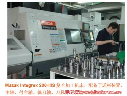

22.jpg $ ^* R% i' c  x* \" d9 W
Mazak Integrex 200-IIIS 复合加工机床,配备了送料装置、
6 m# \( R2 Z* t" t主轴、付主轴、铣刀轴。刀具库可装载80 把刀具。

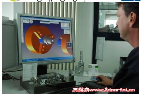

# w/ b: N. t8 V1 i! s编程之后,用GibbsCAM 软件独有的同步管理器模拟各工作阶段的指令序列,以查验编程结果的合理  a$ n/ x2 s& K9 o
性。图片呈现的是锯掉加工件的最后程序。% N& e; n* f' i1 g' I1 q" G

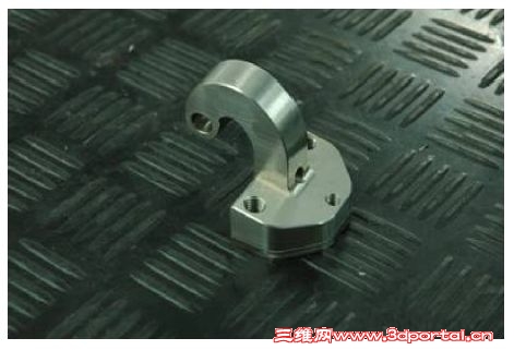

- {, P2 I1 y  t1 M8 | 44.jpg + c5 R6 Y$ E" [' b, ^  q. u
采用MTM 最大的优势是:需要经过车削、钻孔和铣削等多种工艺加工完成的工件,现在只需一次装/ L& @9 {+ F: ?2 |' y. ]
卡就能完成全部加工。一些只需铣削加工的零件,相对传统的铣床而言,可节约多达75%的时间。! h: u8 a' K) c* e. E

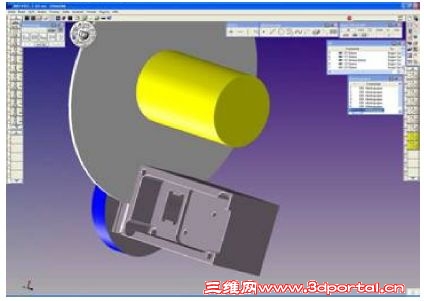

55.jpg # E4 }3 k# L$ {5 d% B3 D& K
基础培训持续了一周,之后立刻开始用GibbsCAM 编程。7 B3 e& @% P& f; g. j

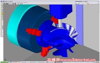

7 }: a8 \' v% ^2 ~/ C0 G 66.jpg
/ F; o* R8 o2 P; ]! A: V: [8 }需要5 轴同步加工编程时,GibbsCAM 的用户可以增加5 轴选项模块5 X; G, v! @% m  Y
