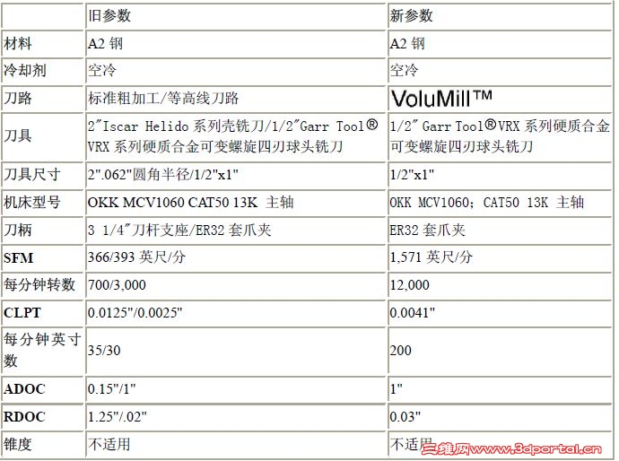

" a) V% t! a5 x) v过去,运行由A2 钢做的大型冲模需采用3 英寸的嵌入式壳铣刀,用时22.36 分。而使用VoluMill 刀7 F1 a6 ^& h& `# v9 _
具路径引擎,采用半英寸的硬质合金球头铣刀,同样的过程只需7.20 分,效率提高了208%。当试用到期% g5 x  F+ s3 H6 h" D
后,PTD 公司立即购买了三套VoluMill。

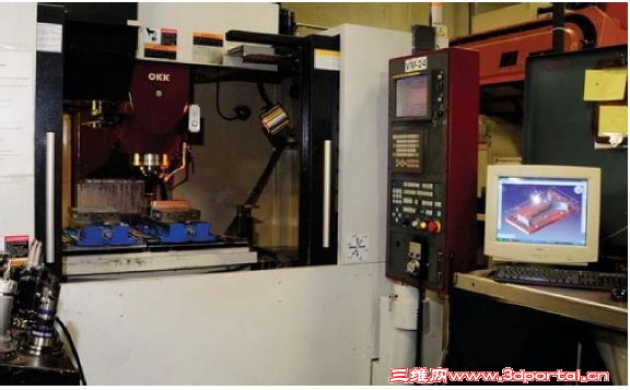

( ?& Y, i+ B0 Q- S2 n 88.jpg 5 }( }8 M3 X* B, o! P) J: r! B
OKK MCV1060 CAT50 13K 主轴机床! Z2 t9 i. v  l/ H" y' i% F& I, ?9 z

应用参数
; \' N9 S: q( e: X% w- M8 U 99.jpg

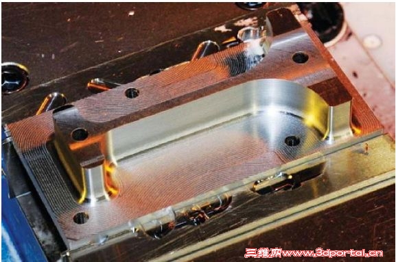

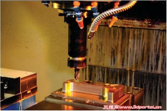

0 ~! r# f2 u5 `( Z6 K+ i. v在OKK MCV1060 CAT50 13K 主轴机床商铣削A2 钢零件

6 B: V) S/ t! v! R- ~# U! ^$ `( a上图,用Garr Tool VRX 系列硬质合金可变螺旋四刃球头铣刀和 刀路
