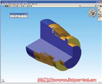

- W: S' z9 k* u( I 22.jpg ; K- e* g0 j% \+ e6 g0 a/ ~* e
用GibbsCAM导入实体模型后,在创建刀路前先抽取零件几何体, j  z% S% J5 ~: I$ l! H

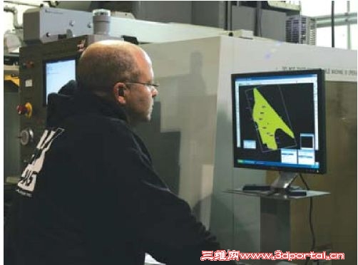

“我们的每台CNC机床都配有电脑,便于操作员自己编程或修改。” Tudury先生说,“一旦确定开0 `' K; q6 o- j7 v7 |. u- X, H
始,我们就可能创建最有效的刀路,可变通或修改夹具。”
9 `5 x) K' {( p同样,如果有必要改变或改进零件,修改可即刻一起完成。通过操作机床,Apex公司能“在第一时间% P; S% j# x3 t/ L7 P
精确完成”,生产零件速度相对过去大大提高。GibbsCAM系统抽取几何体,执行必要的计算,创建出刀& V% N% n9 Z1 _+ M, ?/ z
路。/ X& ?: O* j1 c$ W" Z" k

; c" l5 {  x- V" ^' c下图是摩托车汽缸的角度剖面图,可充分展示CAM软件固有的灵活性。制造商说,操作人员可通过此横  ?0 j5 T' ~! @8 o8 d  B! e: K
截面清楚看到刀路和修改情况。- c4 L# U  d- n; L. L: l  Q7 A0 d

Apex公司在多任务车铣复合加工应用中遇到的一大挑战是加工哈雷Flathead摩托车的汽缸。这个铸件
/ y& u% i% f) Q" K最初在Haas SL-30车床上加工,因要对基座和孔进行铣加工,就转到Haas VF-65轴加工中心上进行进气* U0 v: @* M4 t4 P
孔、排气孔、通风阀、导管、座位及抽油杆间隙等后续铣加工操作。进气道通过螺纹铣完成,还会用到平, z. A7 d) W8 T* ?- ~4 I  w* Q
行铣、攻丝及一小部分轮廓铣。成品公差为±0.001英寸。
+ v! U7 q5 W# O“起初,我们在四轴机床上用铣削、钻孔和攻丝,” Tudury先生解释说,“然而,使用GibbsCAM
9 ]7 [/ H+ @  @. C后,我们注意到它在五轴运转操作和设置夹具方面的一些优势。总之,我们的生产周期缩短了50%,生产
$ {  a- y) I  H3 [& K) L1 _效率大大提高。”1 b4 y0 e8 U" d' G. H( a: B
