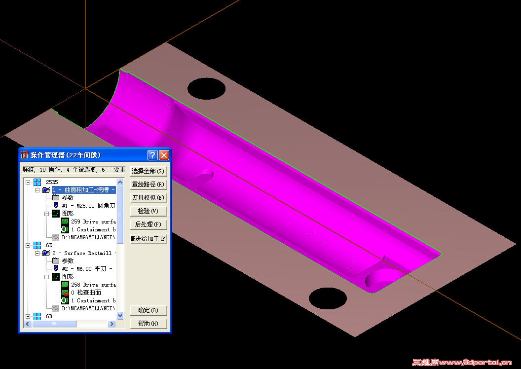

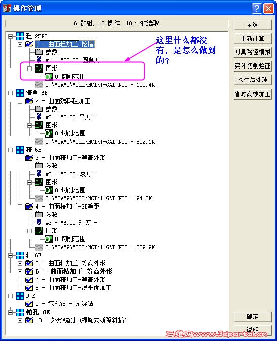

, [) L2 d1 a9 n8 O$ Xmastercam9.1刀路里面曲面加工的图形跟切削范围都是0,刀路不打叉是怎么做到的?

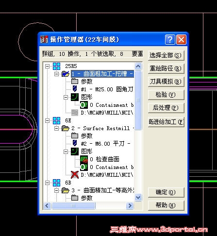

8 y  L; M! x  O, P7 Q难道你没注意到加工图素也没有吗,这个很怪异

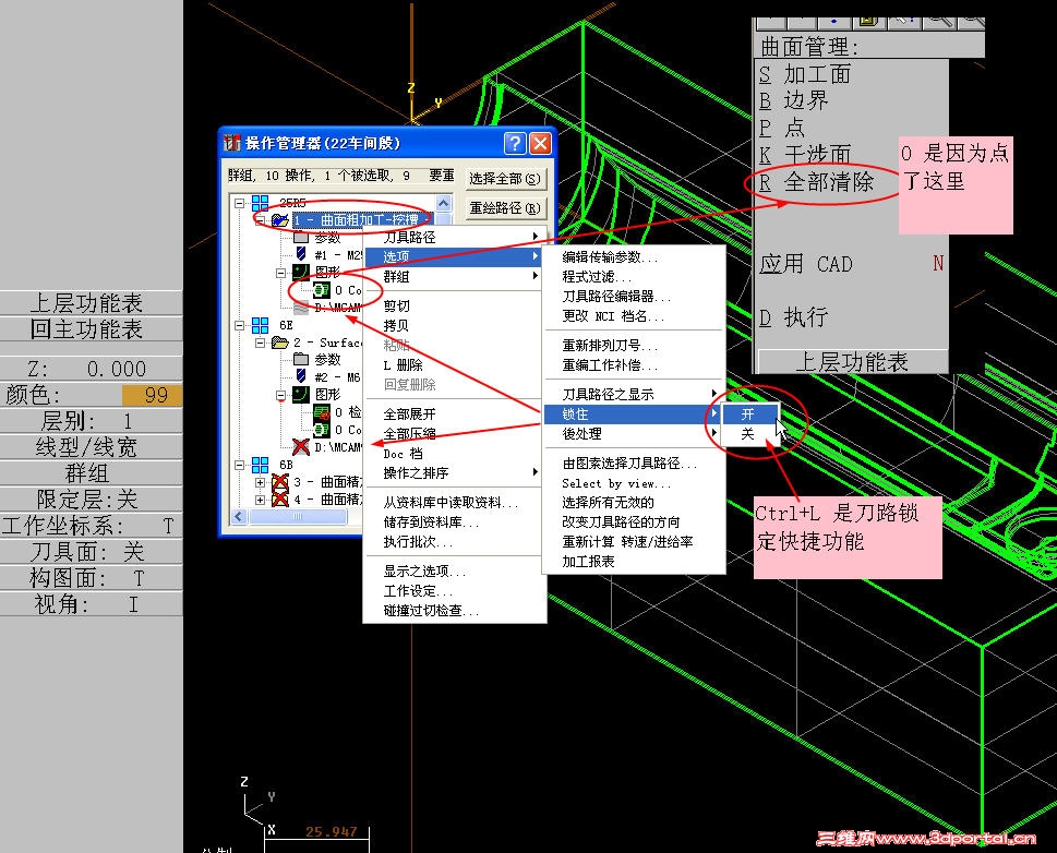

这个是前几天顶来的旧题。可能时间长了。文件丢了一部内容。图档还有少了分层所以不好理解。我把实体复到到3层,加工边改到4层。单独做了一个层。方便理解。加工面需要要自己重选一次。加工边也需要选择。另外两个没。。。我也是才学没多久,很多操作也不熟练。做了4段内容。做个参考。曲面加工6 I; B4 Z9 u& O1 z  r
. o& F& R1 ^) {
mastercam9.1刀路里面曲面加工的图形跟切削范围都是0,刀路不打叉是怎么做到的?(至于这个。是选图形。然后刀路全部清除,然后操作ctrl+L,操作三次就没有那个叉 叉 了。)

刀路不打叉是怎么做到的  用了锁住刀路功能。按三次是说开关几次就可以了,因为Ctrl+L,只是刀具锁定与解锁  另一个mastercam9.1 刀路里面曲面加工的图形跟切削范围都是0,是用了全部清除功能

5 h! x/ Y1 w5 }% ]他是说,刀路没选加工面和范围线.为何会有刀路出现!?为何不是在没计算前的样子!?
