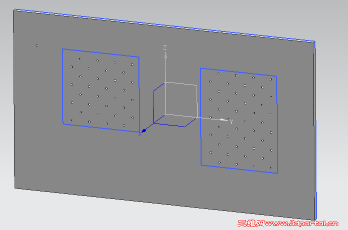

图中为我利用阵列得到的孔,请问如何快速统计出孔的数量?
 楼主| 发表于 2012-10-10 22:31:47 | 显示全部楼层 来自: 中国陕西西安
没人知道吗?该功能和solidworks中的填充阵列一样,只是不知道生成了多少个孔?盼高手解决

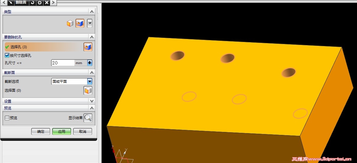

本帖最后由 完美有缺 于 2012-10-11 18:07 编辑 3 s/ Z- @+ k3 F+ |4 K* P
1 s" h7 `. T, q  }0 ?7 H3 v/ U! o# u 无标题.jpg 有参数可以看导航器,没参数,用删除面就可以了,记得选孔删除,然后Ctrl+A,就看到了,这种方法的好处是无论孔是怎么排列的都可以超快速统计,还可以区分孔径统计哦

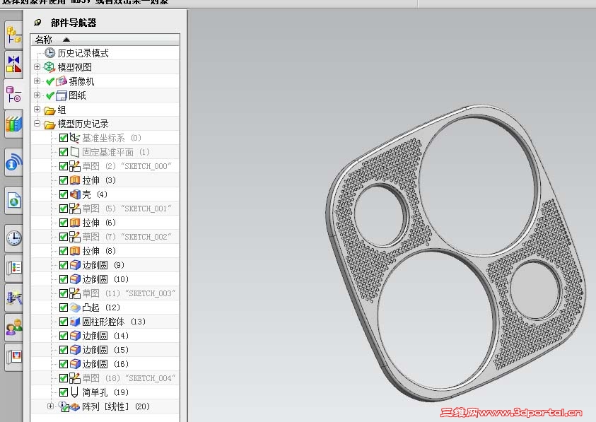

 楼主| 发表于 2012-10-12 11:54:32 | 显示全部楼层 来自: 中国陕西西安
4楼的正解,请问怎么在导航器里看孔的数量,有参数。如图所示
