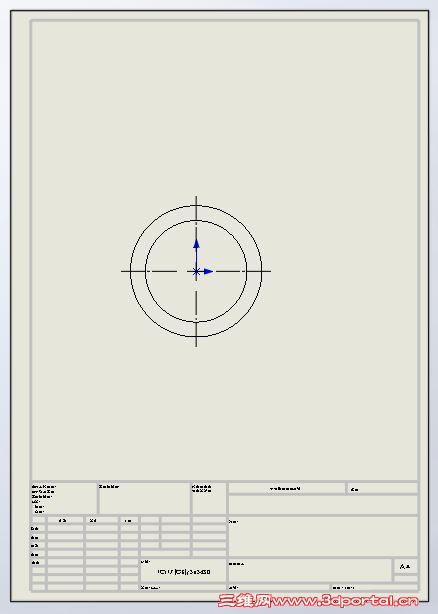

刚装sw2010 出问题了,请帮忙- K- Y* N& z* r8 R& r, n, L) l+ w
( v  [! ]( V- G* L7 A; t' L
系统 win7 64位  sw2010 64位4 P# F/ _7 _2 P7 b2 z% |
. W' _3 q5 ~9 J& w& ]图纸转存PDF时 出现% S- o4 Q' `( m8 m3 O6 F  F
3 B- z; r8 T/ T; o  o“solidworks2010的工程图转存pdf文件的时候出现以下 "图纸1的图纸尺寸超出PDF限制(200英寸X200英寸)。" 的画面,打印设置好像也没错,图纸设置也没问题,也可预览。请问是哪个设置出错了,/ s' ~7 [! L# g6 k" i

你图纸多大幅面啊,超过5米的就不行了

现在问题是 图纸选的A4,工程图转PDF时出现上面问题。

200*200英寸?200*25.4=5080mm,幅面太大了,估计是楼主选择纸张有误,建议楼主转pdf直接用另存,而不要虚拟打印

从零件图----工程图(A4)----另存PDF出的问题,(转TIF没问题),估计是什么地方设置有问题

实验多次,发现一个问题,从零件图到工程图, 图纸等设置不变,转存PDF时先提示缺arial字体,第二次转存就会出现200×200问题,如取消图纸格式,则可转存PDF ,为什么?
0 ~2 ?2 P; G- u1 h- r7 B+ h* U5 M! t- P: Q: p
高手给解释一下
. j6 o2 ]+ s0 Q; ]6 h" r4 o. w1 v3 c% t. F  g. ]0 S7 S3 ?* X
另从word中明明看到系统装有arial字体啊。sw怎么找不到啊
 楼主| 发表于 2012-10-12 20:11:48 | 显示全部楼层 来自: 中国浙江宁波
问题解决,原因为arial字体安装不正确,安装字体后一切正常。/ r  L6 Y1 `8 S. I( h0 c
