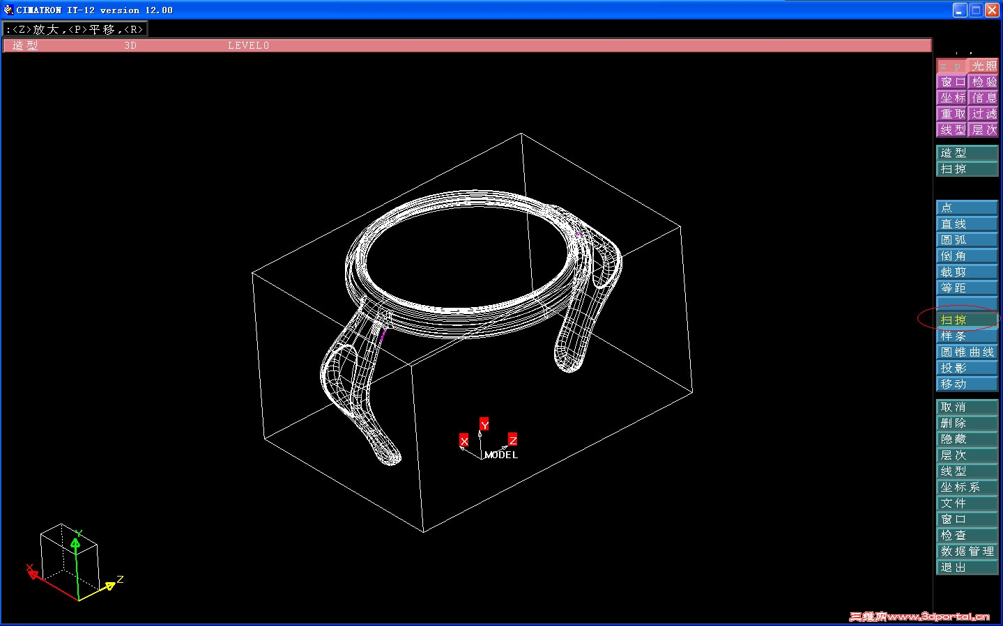

如题,汉化版Cimatron It 12里的扫掠中有个“限制盒”的功能 ,就是自动画出包覆产品最大外形的立体框,这个功能对于模具设计来说是很实用的功能,可以马上得到产品的最大外形尺寸(长X宽X高),在Solidworks里我一直是自己动手画出这个框,不知道是我没有找到Solidworks里的这个功能,还是Solidworks的确没有这样的功能???+ o: u/ Q% ~" \" Q# Z6 K' |

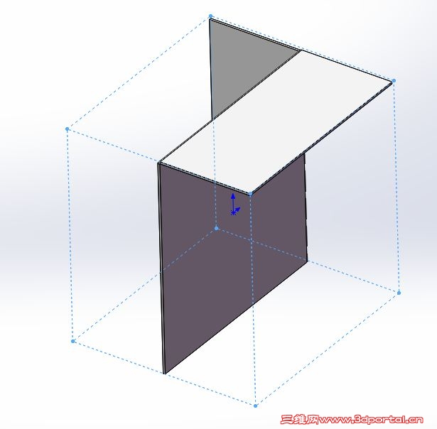

看了一下,好像只是板金有

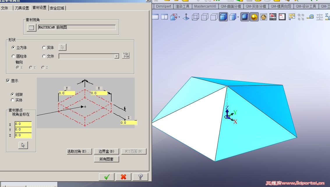

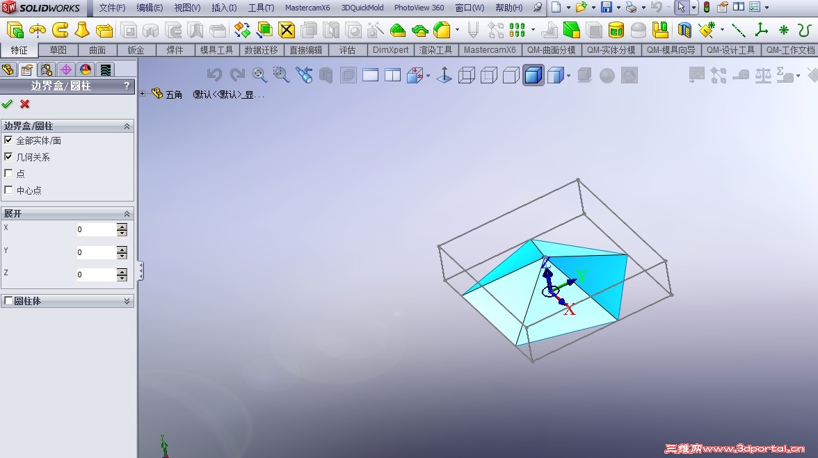

发表于 2012-10-13 18:46:59 | 显示全部楼层 来自: 中国广东珠海
mastercam - 左边-素材设置-边界盒-钩选几何关系

6787 发表于 2012-10-13 10:23 static/image/common/back.gif& E, @! s1 n# g! V. H- f  {
看了一下,好像只是板金有
8 n# T8 k  H& ~  G! L* @# q8 w, L1 z钣金的话应该2010或更早就有了。
发表于 2012-10-13 22:14:24 | 显示全部楼层 来自: 日本
dlll 发表于 2012-10-13 21:22 static/image/common/back.gif
* Q9 H( p! n7 b( v钣金的话应该2010或更早就有了。
# a$ I# c+ J# {4 V- e
这个以前13版本之前有过吗?
5 {9 a. b/ e" p" e6 I2 t! Z. y  r& n3 u, ~1 a
捕获2.JPG 7 c/ L& ~! Y' z) i' _

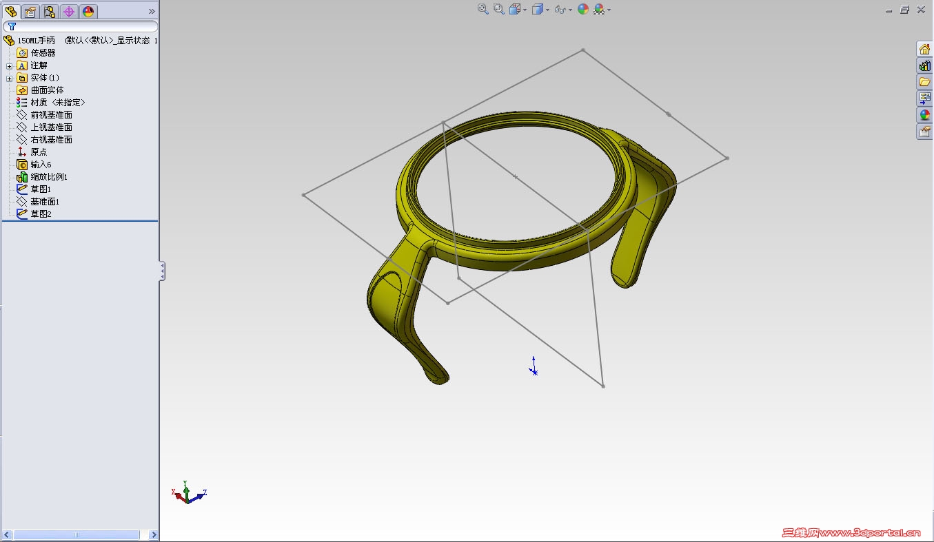

发表于 2012-10-14 06:32:47 | 显示全部楼层 来自: 中国上海
过去版本就有,用封装功能
