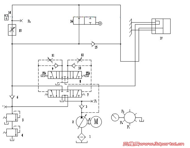

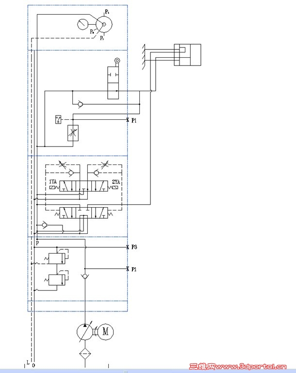

¸÷λÀÏʦ °ï°ï ѧÉú¿´Ò»ÏÂ

Һѹ¼¯³Éͼ ÓÐûÓÐ´í°¡£¿£¿) ~1 E! I" z0 f4 @( k2 |

·¢±íÓÚ 2012-10-11 19:15:44 | ÏÔʾȫ²¿Â¥²ã À´×Ô£º Öйúɽ¶«¶«Óª
ÉÏ·ùͼºÍÏÂÒ»·ùͼΪʲô²»Ò»Ñù°¡
·¢±íÓÚ 2012-10-11 19:17:05 | ÏÔʾȫ²¿Â¥²ã À´×Ô£º Öйúɽ¶«¶«Óª
Á½¸öÒçÁ÷·§µÄ´®ÁªÊDz»ÊÇ»áÔì³É»ØÓÍѹÁ¦¸ß°¡
·¢±íÓÚ 2012-10-12 11:58:22 | ÏÔʾȫ²¿Â¥²ã À´×Ô£º Öйú½­ËÕÎÞÎý
Á½ÕÅͼÈç¹û¹â4.5Á½¸ö·§ÃÅ  ²»ÊÇÁ½¸öÒçÁ÷·§  5ÊÇ˳Ðò·§  4ÒçÁ÷·§  ¿´Ë­µ÷µÄѹÁ¦´ó

 Â¥Ö÷| ·¢±íÓÚ 2012-10-12 12:46:48 | ÏÔʾȫ²¿Â¥²ã À´×Ô£º ÖйúËÄ´¨×ÊÑô
ѧÉú ÈÏΪ Һѹ¼¯³Éͼ ²î¶¯Á¬½ÓµØ·½ÓÐÎÊÌâ £¬²»ÖªµÀ¸÷λÀÏʦÔõô¿´£¿

·¢±íÓÚ 2012-10-12 15:25:02 | ÏÔʾȫ²¿Â¥²ã À´×Ô£º ÖйúºÓÄϰ²Ñô
xuexi520 ·¢±íÓÚ 2012-10-12 12:46 static/image/common/back.gif3 q$ a6 d" p# o
ѧÉú ÈÏΪ Һѹ¼¯³Éͼ ²î¶¯Á¬½ÓµØ·½ÓÐÎÊÌâ £¬²»ÖªµÀ¸÷λÀÏʦÔõô¿´£¿  u- `0 \0 O- S! M
4 p0 a" M7 _; R" n& T4 [
лл
  H" _  @$ r  D: k' UÊǵ쬰´ÕÕ¼¯³ÉÔ­Àíͼ¾ÍʵÏÖ²»Á˲ÁË¡£: V. R2 u4 M% W; E: B! W
! ~8 n5 {' a# M( c% S, B( x7 yÄãµÄϵͳԭÀíͼûÓÐÎÊÌ⣬¶ÔÕÕÒ»ÏÂÐ޸ÉÔ­Àíͼ¾Í¿ÉÒÔÁË¡£
·¢±íÓÚ 2012-10-12 15:27:24 | ÏÔʾȫ²¿Â¥²ã À´×Ô£º ÖйúºÓÄϰ²Ñô
thanks3467 ·¢±íÓÚ 2012-10-11 19:17 static/image/common/back.gif
, ?5 M6 o7 x' r& fÁ½¸öÒçÁ÷·§µÄ´®ÁªÊDz»ÊÇ»áÔì³É»ØÓÍѹÁ¦¸ß°¡
8 }. E3 U1 H7 R% K- n. ]ÕâÀïµÚÒ»¸öÊÇ˳Ðò·§£¬ÊµÏֲ×÷Óá£
  t( R! `, x. M3 i+ n$ yµÚ¶þ¸öÊDZ³Ñ¹·§£¬±£Ö¤Ó͸׹¤½øÊ±µÄÎȶ¨ÐÔ¡£

лл£¡£¡ ѧÉú˼Ëù°ëÌìҲû²ÎÎò³öÀ´¡£' R. n, C3 W# p+ C
7 O6 L, L+ d1 [& m
»¹Íû ÀÏʦ °ïæÐÞ¸Äһϰ¡ : H* S- |" u3 }; T, Z; S6 }

·¢±íÓÚ 2012-10-13 09:24:09 | ÏÔʾȫ²¿Â¥²ã À´×Ô£º Öйúºþ±±Î人
ÎÒ×ÐϸµÄ¿´ÁË¿´¡£¡£ÎÒ¾õµÃÒ»¸öºÜ´óµÄÎÊÌâ¾ÍÊÇÄãµÄ»»Ïò·§µ×ϵÄÄǿ顣¡£¸Ð¾õÄãÁ¬½Ó´íÎóÁË¡£¡£°´ÄãÉÏÃæµÄÁ¬½Ó·½·¨ ÄãÓиËÇ»³öÀ´µÄÓÍÊÇÖ±½Ó»Øµ½ÁËÓÍÏäµÄ¡£¡£ËùÒÔ¡£¾ÍûÓвÁË¡£

ллÉÏÃæ ÀÏʦµÄÖ¸µã¡£1 r, I( g5 l3 N5 V* W: h- i3 {
  a5 y" n: U* b, P$ K: d
Çë ÀÏʦ  °ïæһÏ ¡° ÐÞ¸ÄÒ»ÏÂϵͳ¼¯³É¿éͼ°¡.....
