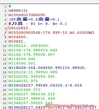

没用的信息我都已经屏蔽,开头G28回零,换刀代码删除,
( n' o( c6 a/ t显示刀具信息,XY和Z余量,废话不说了!看图
* }8 |! l: U3 b# z8 \1 v4 [ SS5ISXU7T{JF6HXJO8FLN.jpg   m7 {7 S3 A- d
文件
* y* Y6 b7 J7 i; S. Z* H  H MPFAN.rar (22.09 KB, 下载次数: 98)

如果加工零件某一部位(用M00手动换刀),分粗加工与精加工,设粗加工为精加工预留了加工余量XY=0.5 ,  Z=0.5精加工完毕,余量为XY=0, Z=0。按楼主的后处理更改方式,整个程序只显示最后精加工的余量,粗加工部分显示的也是精加工的余量。该如何处理呢?

本帖最后由 soso2006 于 2012-10-13 14:33 编辑 4 }- z- f4 v+ L  K) i( a
* o% e1 F/ N: b. u1 G( [
若程序1中只有粗加工3 f$ r0 n: \7 k( _) ?6 v$ P1 n
1.jpg . C7 p0 Z: A+ g% i+ H, x0 u/ i  K
" z. `# Z/ [7 V: m4 _9 l4 F若程序2中既有粗加工又有精加工(手动换刀)
+ P( [* I, _+ f, F. Z/ @: @ 2.jpg
1 r* u. g! J2 i5 ~* H. S………! m5 ], J' f8 s; d% o
3.jpg / n$ ]' m, a$ M/ |/ X
余量显示不正确了,显示的都是精加工后的余量

 楼主| 发表于 2012-10-13 14:35:20 | 显示全部楼层 来自: 中国河南安阳
这个我在想更改,谢谢提醒,理解了!你想要粗加工和精加工余量分别显示!
