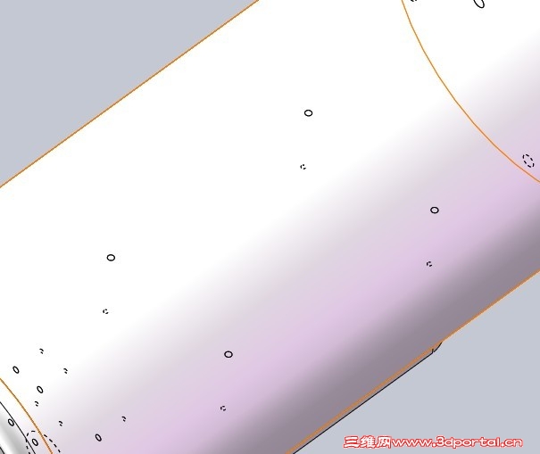

各位,在画装配体时,总是有里面零部件的虚影存在,怎么设置可以把这些孔的虚影去掉?

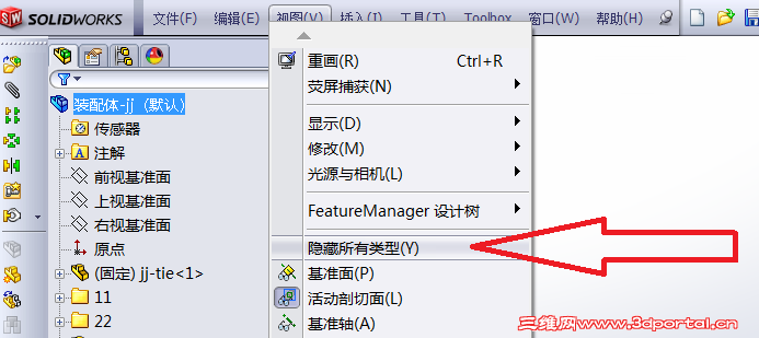

       很简单。
阿帕奇 + 3
发表于 2012-10-11 22:13:24 | 显示全部楼层 来自: 中国江苏无锡
没使用过  2楼的方法可行。
发表于 2012-10-11 22:26:46 | 显示全部楼层 来自: 中国浙江绍兴
2楼回答的很好,并且非常实用,谢谢!
发表于 2012-10-12 05:36:08 | 显示全部楼层 来自: 日本
关闭所有注解

( [! ~6 z& r& U4 ?+ h嗯 ,谢谢  可是隐藏所有类型后  标注尺寸都看不到了。这个 怎么解决?

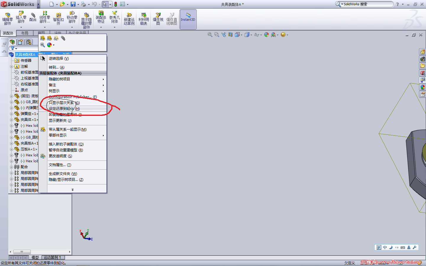

发表于 2012-10-12 11:23:41 | 显示全部楼层 来自: 中国江苏宿迁
在左侧的设计树/装配体上面右键,设定还原到轻化。
 楼主| 发表于 2012-10-12 11:43:30 | 显示全部楼层 来自: 中国天津
520518 发表于 2012-10-12 11:23 static/image/common/back.gif
7 z# \" o9 t8 y& ^5 W" f  ~在左侧的设计树/装配体上面右键,设定还原到轻化。
% [( `8 _! {/ j: q+ C谢谢   原来是这样的
